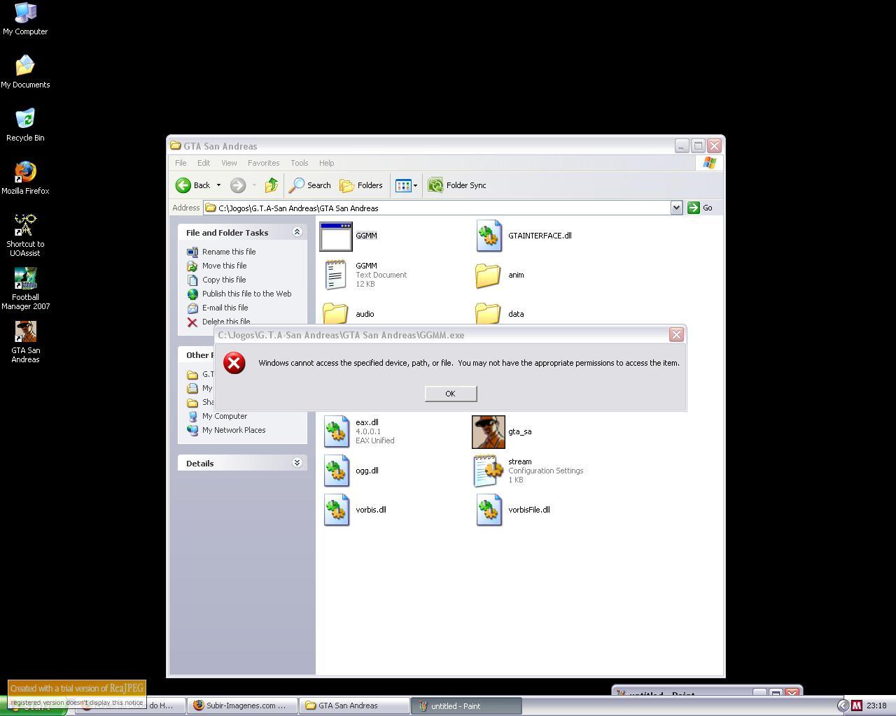

Quais são os passos pra usar esse GGMM ,
Eu baixei ele, mais sempre q vou executar num da certo!!

É só você copiar ele pra dentro da pasta do jogo (no lugar onde tá o executável do jogo). Simples.
