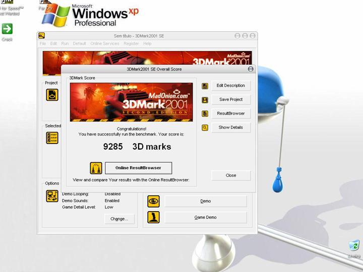

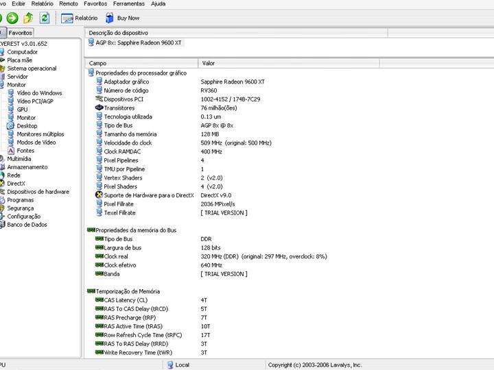

Pessoal andei fazendo uns testes na minha VGA e quero saber a opnaio de vocês.
  1. Queria saber se vocês acharam os resultados bons.
  2. vocês sabem ate que temperatura que essa placa de video chge de processador e memoria.
  3. Qual vocês acham que e o melhor driver para ela.
  4. Como vocês podem ver eu fiz um Overzinho (500/600@510/640), quero saber se isso e muito.

To achando a pontuação no 3d mark 2001se um pouco baixa, a minha faz 12500 e ainda é pouco. O drive é esse mesmo, no catalyst control center deixe o catalyst A.I em high e o adaptive aa em performace.
P.S:Dizem que os modelos mais novos da 9600xt da sapphire pontuam pouco mesmo hehehehe.

A sua as memorias sao DDR2.

Pra dar overclock sim. E cara, o 3d mark 2001 é meio errado pois ele testa toda a maquina e não só a placa de video, meu primo tem uma 9600xt capada e faz quase 15000ptos nele. Testa ela no BF2 pra eu ter uma ideia.
também estou achando baixo, na epoca q eu tive uma, sapphire Radeon 9600XT atlantis 500/600 128/128 AGP-8X / Athlon XP Barton 2600+ / asus a7n8x-x / 1 gb dram eu fazia 14.500 no 3D Mark 2001 sem overs

vocês faziam 15000 PTS, eu não to conseguindo fazer nem 10000pts, elas estavam com over, que fonte vocês usavam e qual Driver.

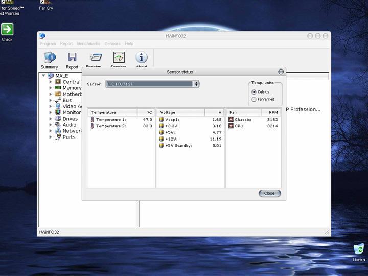

Olha aí Bruno Trovao.
Essas Voltage da fonte estão corretas né.

So uma coisa, Alex Rogers, essas voltage dessa minha fonte estão corretas.
Tambem acho melhor testar nos game e por os resultado aqui, outra, a 9600xt não requer uma fonte muito boa pra rodar, a minha mesmo é uma xpc de 400w reais e tá boazinha aqui.

e sobre o 3D Mark não avaliar, avalia SIM, nunca vi uma placa q vai mal d 3D Mark ir bem em jogos, ou melhor, nunca vi uma VGA fazer MENOS pontos q outra IDENTICA no 3D Mark e rodar os jogos de maneira MELHOR q a q ganhou dela no 3D Mark
ainda mais quando a diferença de desempenho é algo estão grande quanto os 9 mil q o Male tá conseguindo contra os 12.500 <-> 15.000 q é o normal da 9600 XT no 3DMark 2k1, digo e afirmo com certeza tem algo ai Male, sua placa COM CERTEZA esta sendo segurada por alguem, essa pontuação sua é pontuação de 9550 128/128 STOCKED CLOCK (250/400)
