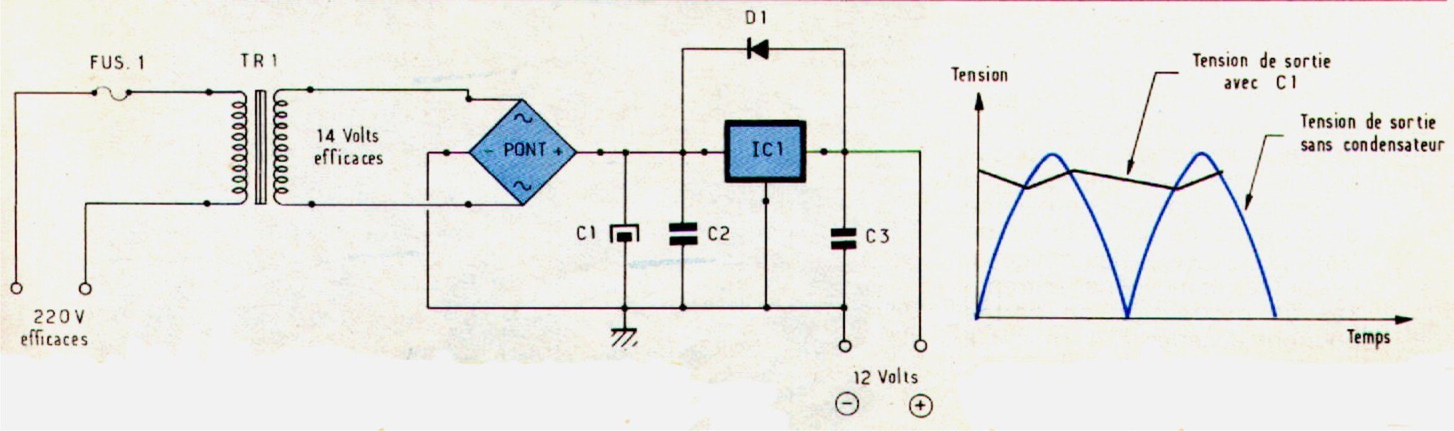

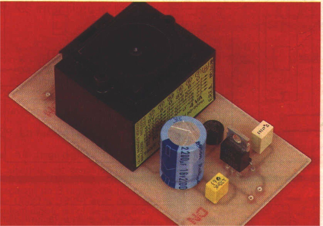

Dá! Mas para isso tens que criar um circuito...
1 fonte de alimentação para reduzir a tensão da tomada.
Fica aqui o circuito, se tiveres duvidas pergunta:
Componentes
TR1: um transformador 230V E16TR4, multisorties
FUS1: Suporte para fusível, mais fusível 20mA
Ponte: 1 ponte rectificadora de 5,08mm
C1: 2200microF 16V radial
C2: 470 nF
C3: 470 nF
D1: 1N4007
CI1: 7812 regulador de 12V
Placa de circuito impresso 100x50mm
Espero ter ajudado :-BEER
