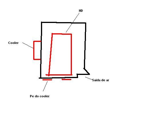

meu projeto é simples,como vocês podem ver.
http://img176.imageshack.us/img176/3410/imagemzh8.jpg
como o forum ta ruim,eu postei no imageshack.
