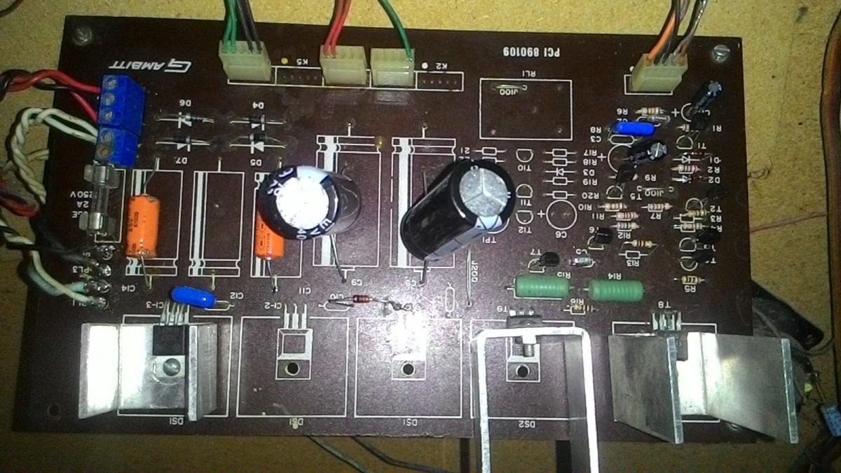

ola pessoal boa tarde
Estou fazendo um reparo no órgão porém não tenho experiencia.
O modelo DX150R da Gambitt, a placa de alimentação ao ligar faz um barulho bem alto e fica aquecendo os transistores  posso dizer que já troquei tudo mas nada quem poder me dar uma ajuda agradeço desde já.
post-677058-0-42777200-1433696907_thumb.
  • Coordenador
Pela sua foto, o capacitor "C9" esta invertido! (positivo no lugar do negativo e vice-versa), tomara que seja só isso! Mas tem que testar esses transistores também, pode ter alguns com fuga ou em curto!...
Realmente estava invertido. valeu.

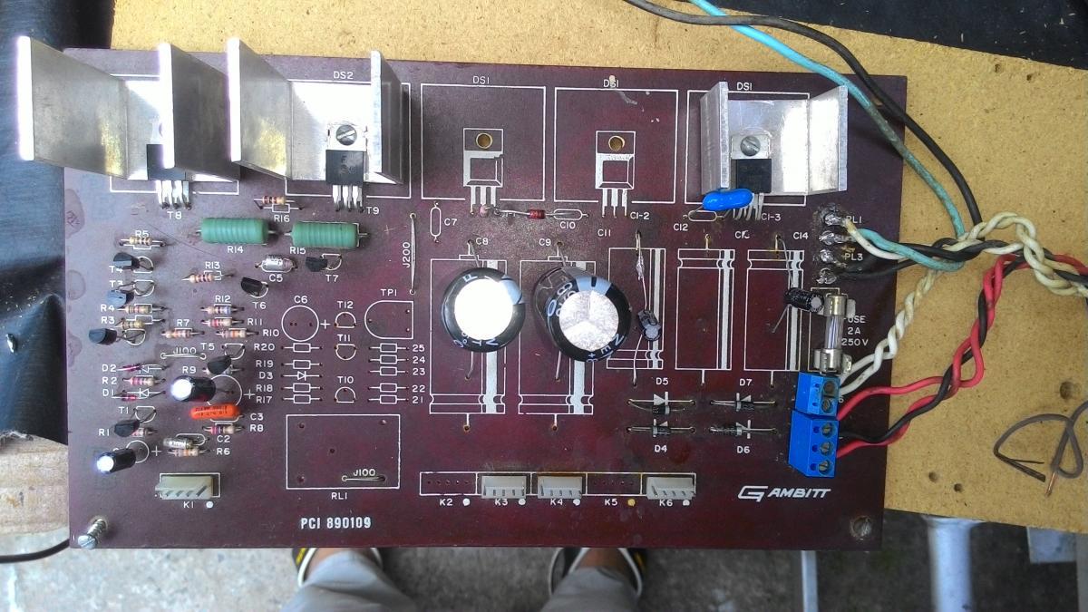

Mais ainda continua o problema já dei uma repassada na placa inteira fiz a troca de todos os capacitores devido a essa inversão, porém quando liga aquece muito os transistores e resistores entre o coletor do T8 e o emissor do T9 do  e se tento ligar no falante gera um barulho.

Santos,
Aquecimento elevado significa consumo elevado de corrente e ronco significa problema de filtragem (capacitores).
Deve ter algum componente em curto ou com fuga.
A chave seletora de tensão está em 110V?
Desligue a fiação do secundário do Transformador e meça a tensão alternada de cada fio (vermelho) em relação ao terra ou neutro (preto) do secundário, isso antes da etapa dos diodos retificadores.
Após conferir os diodos conforme dica anterior meça as tensões depois dos diodos (tensão contínua).
Meça as tensões na entrada dos reguladores de tensão, comparando com as tensões de saída desses reguladores. Devem ser compatíveis com as especificações.
Ligue um fone de ouvido no órgão e veja se tb tem barulho.
Já trocou os transistores de saida?
Liga não.... Esse tipo de defeito é simples mas bem trabalhoso de achar a causa.
Não se deixe "contaminar" pelas verificações anteriores.... pode ser que a falha está justamente em algo que você já conferiu mas não voltou a conferir mais.... isso já aconteceu comigo..... Mantenha a cabeça livre.... isto é, você deve "pensar fora da caixa" ....rsrsrsrs...
valeu
Iriel

Mas o ruim e que esta aquecendo muito ai tem que  ficar desligando.
mas vou fazer 1º estas dicas .
Valeu obrigado por enquanto
Teste os diodos D4, D5, D6 e D7 novamente, pode ter um deles com fuga.
Teste-os fora da placa.
Fiz os testes com eles fora da placa, estava bom mas fiz a troca já que tinha tirado.
deixei um pouco ligado para verificar algumas tensões e ate queimou um dos transistores do pre, já troquei também.
E ta feio ate o trafo esquenta muito  e as tensões dele entre fase tem  32 volts e entre fase e o centro 16 não tem indicão no trafo então não sei se ta certo e no regulador de tensão ta saindo 12v normal
Santos,
As tensões do transformador estão coerentes.
Desligue as tensões do circuito do amplificador e como não vai ter nenhuma amplificação use um fone de ouvido para ouvir o sinal do pré.
Mantenha as alimentações dos reguladores para que o órgão funcione.
Acho que tem algum resistor em curto ou alguma trilha está com fechando curto com outra através de um pingo de solda indevido (ou aberta) ou de um pino de conector encostando em outro....
