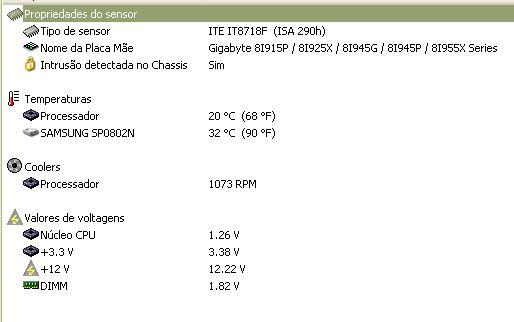

olha como está a temperatura dele agora, são 10:36 da manhã.
estava observando, quando o processador está ocioso ele diminui a frequência sozinho, o pentium 4 faz isso né?
na hora que fiz esse print estava em 18 graus, agora a esquentou um pouco, e o processador tá em 27 graus, levando em conta que tá o dia inteiro ligado.
