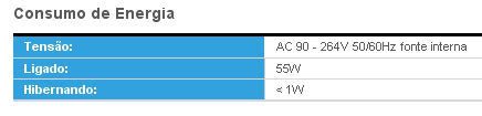

Mas diga ai qual é seu monitor e a gente checa no manual ou tu mesmo checas apara ver como é que o fabricante manda tu ligar ai... Vamos fazer isso dai juntos?? Provavelmente você terá alguma coisa desse tipo dai...
Ou isso dai, retirado do mesmo manual de monitor acima:
Veja lá no seu manual... Veja se ele recomenda você colocar estabilizador... Veja se ele recomenda você baixar para 110 para ligar o monitor..
Mas traga essas informações para nós ou traga o modelo do monitor..
Abraço...
@faller
hahah me fizeste rir com essa! realmente a melhor solução seria guardar no armário mesmo, simples e indolor
o modelo é o AOC 2230 FH, perguntei aqui por que estava em dúvida ja que não sabia a tensão, o manual do monitor está no cd que acompanha fora isso só tem uma folha com algumas imagens explicando como instalar o monitor
nesse manual virtual eu não estava sabendo o que procurar, depois de ler teu post encontrei:
Alimentação
100 a 240 Vca, 50/60 Hz
Consumo de energia Ativo < 49 W
Em espera < 2 W
Alto-falantes 2W x 2
sossegado hehe agora é só ligar na tomada mesmo.. mas acho que vou esperar comprar o filtro de linha, não sei se minha rede eletrica é comprometida ou não
