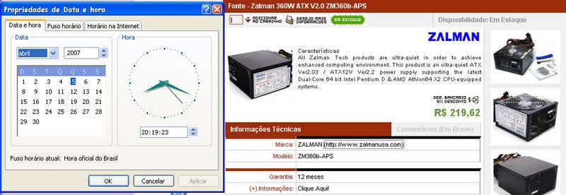

Sem entrar no mérito da config fiz a análise e dei como resultado o seguinte:
A fonte escolhida por mim é a Zalman 360W ATX V2.0 ZM360b-APS, encontrada em loja da minha cidade pelo valor a vista de R$ 219,62 Consulta feita na data de hoje:
Apendava então a foto comprovando (não adianta achar fonte que não esteja a venda, naquela data)
Dados:
Potência: 360W
PFC ativo
Eficiência 80%
Preço por Watt = 219,62/360 = R$ 0,610/Watt.

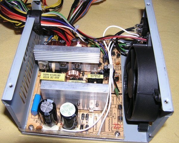

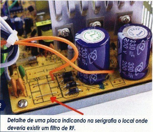

A fonte de alimentação ATX12 possui internamente um filtro de linha igual ou melhor ao do estabilizador

3) Será que minha fonte de R$ 50,00 segue as especificações do PSDG V2.2?
R: Nunca. Uma boa fonte custa por volta de R$ 200,00 (mínimo).

Sabia também que os componentes do filtro de EMC (EMI/RFI) disposto na entrada das fontes de alimentação, serve também para bloquear ruídos harmônicos gerados pela mesma, evitando portanto, "contaminação da rede elétrica" a qual pode ocasionar avarias (queima) em equipamentos sensíveis próximos, travamentos de dispositivos microprocessados externos, aquecimento dos condutores de alimentação, aumento do consumo de energia elétrica etc?
Sua fonte enquadra-se nesta condição?"
