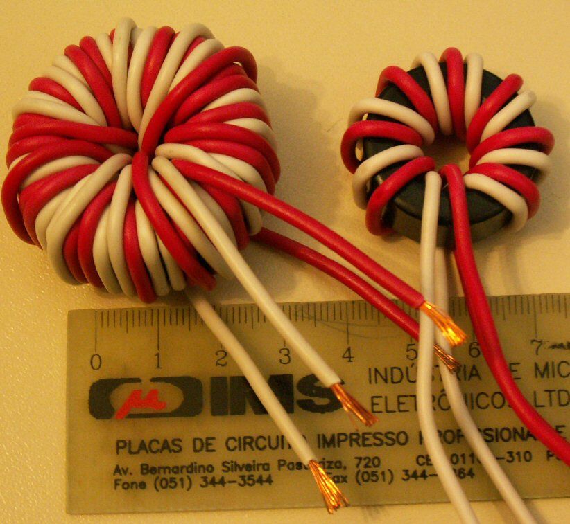

Hoje chegou um filtro de linha que comprei da Clamper. O modelo é o Clamper Protector Pro. Abri ele para verificar e achei uma coisa estranha:
O indutor é um toroidal onde estão, de um lado, o fase e do outro, o neutro enrolados. Porém, os fios são os mesmos utilizados nos cabo de alimentação, ou seja, 1mm encapados. Mas o que realmente me chamou atenção é que tanto o fase como o neutro fazem apenas quatro voltas pelo toróide.
Quanto ao fio usado, nenhum problema. Pode se usar fio envernizado, ou, se tiver espaço para atingir a indutância desejada, pode se usar fio emcapado, ou cabinho como costuma se chamar..
Esses dois indutores dai, um de 2 mH e outro de 140 uH são os que usarei em meu próximo filtr (está em montagem) e repare, que o menor deles tem somente sete espiras de fio, de cada cor (um pra o fase e outro para o neutro).
Inclusive duas bobinas podem ter a mesma indutância com diferente número de espiras e desde que a permeabilidade magnética de seus núcleos seja diferente..
Ou seja, não esquente a cabeça.. A Clamper é empresa séria e não teria errado ai não...
