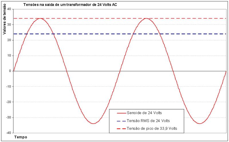

use um esquema semelhante a minha. A perda de tensão é baixa. Lembrando que transformadores não tem valores exatos eles vem um pouco acima. Tenho um de 12 q da 17 e na minha fonte ta 21 mas a saida vai ser 24 ;]
Nem é a questão de que transformadores não tem valores exatos, a questão é o entendimento da forma de onda da tensão AC.
Uma tensão AC tem um valor nominal, também chamado de valor RMS, que seria a tensão na qual essa tensão AC dissiparia a mesma potência, em uma carga resistiva, que uma tensão de mesmo valor, porém contínua dissiparia.
Uma tensão de 24 Volts AC dissiparia em uma carga resistiva a mesma potência que uma tensão de 24 Volts CC
Entretanto essa tensão AC irá ter picos de tensão de raíz de 2 vezes maiores que sua tensão nominal de 24 volts. Sabendo que raíz de 2 é 1,4142.. se tem ... Pico da tensão de 24 Volts AC = 24 x 1,4142 = 33,94 Volts...
Na hora de retificar e filtrar, a tensão de pico, esses 33,9 Volts se estabelecerão sobre os capacitores, desde que nenhuma corrente seja exigida na saída... Ao se exigir alguma corrente a tensão média em cima dos capacitores irá cair, na dependência inversa da corrente exigida (quanto mais corrente menor a tensão média) e na dependência direta da capacidade desses capacitores de filtro (quanto maior a capacidade maior a tensão média).
Veja graficamente parte da coisa...
Abraço..
Gostei muito! Intão para calcular que regulador usar considerar sempre a tensão de pico certo? Por exemplo eu pego um transformador que me de 21VAC, se eu considerar o pico ele vai me dar 29V de pico. O que é suficiente para gerar os 24V de saida desejados. Por favor me corrija se eu estiver errado!!
Agora eu entendi bem mais o que você ja havia me explicado!!!
