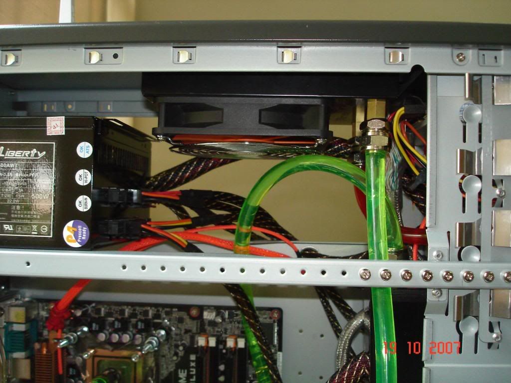

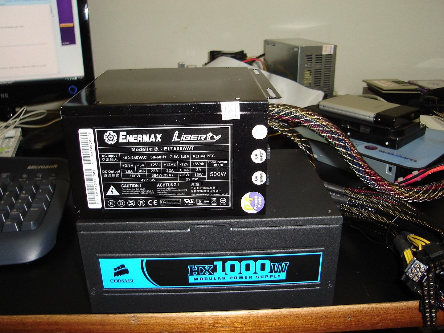

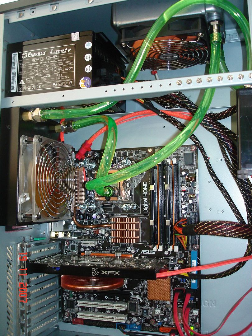

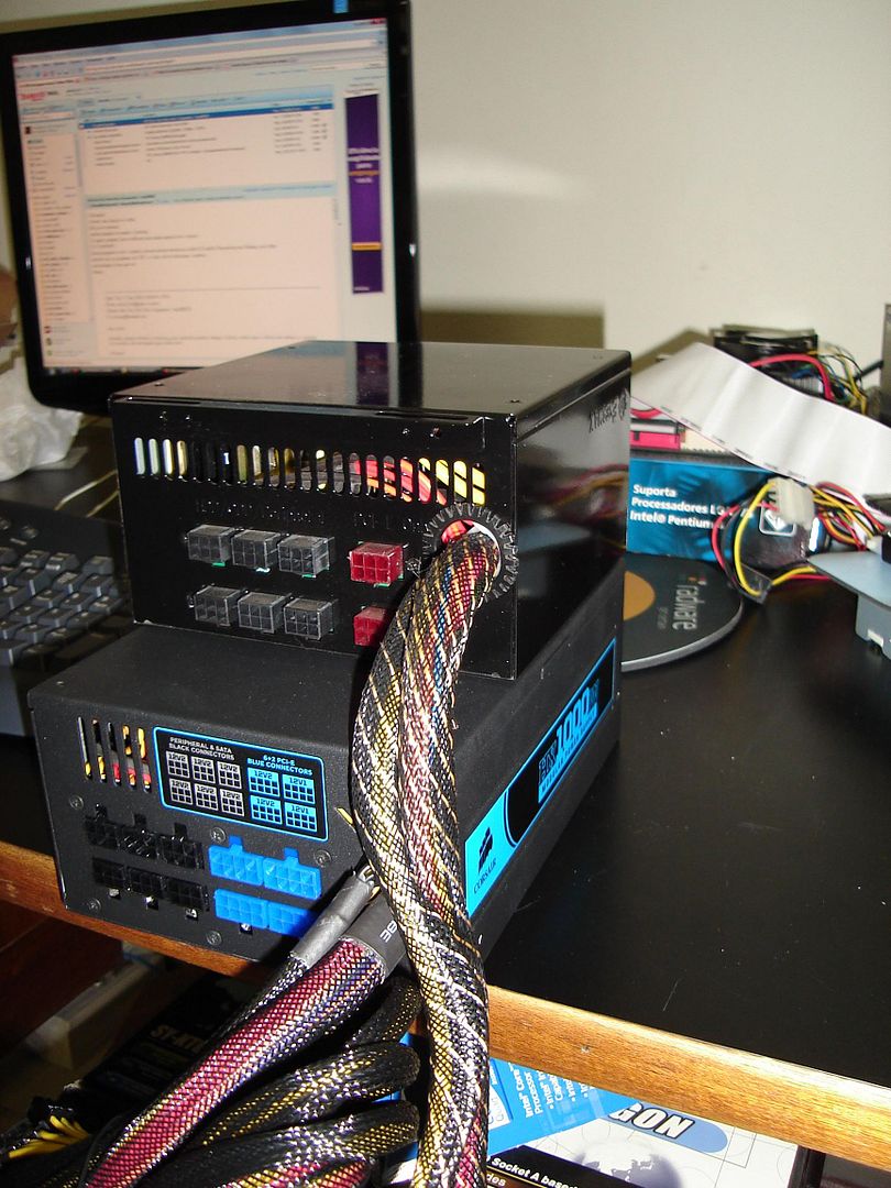

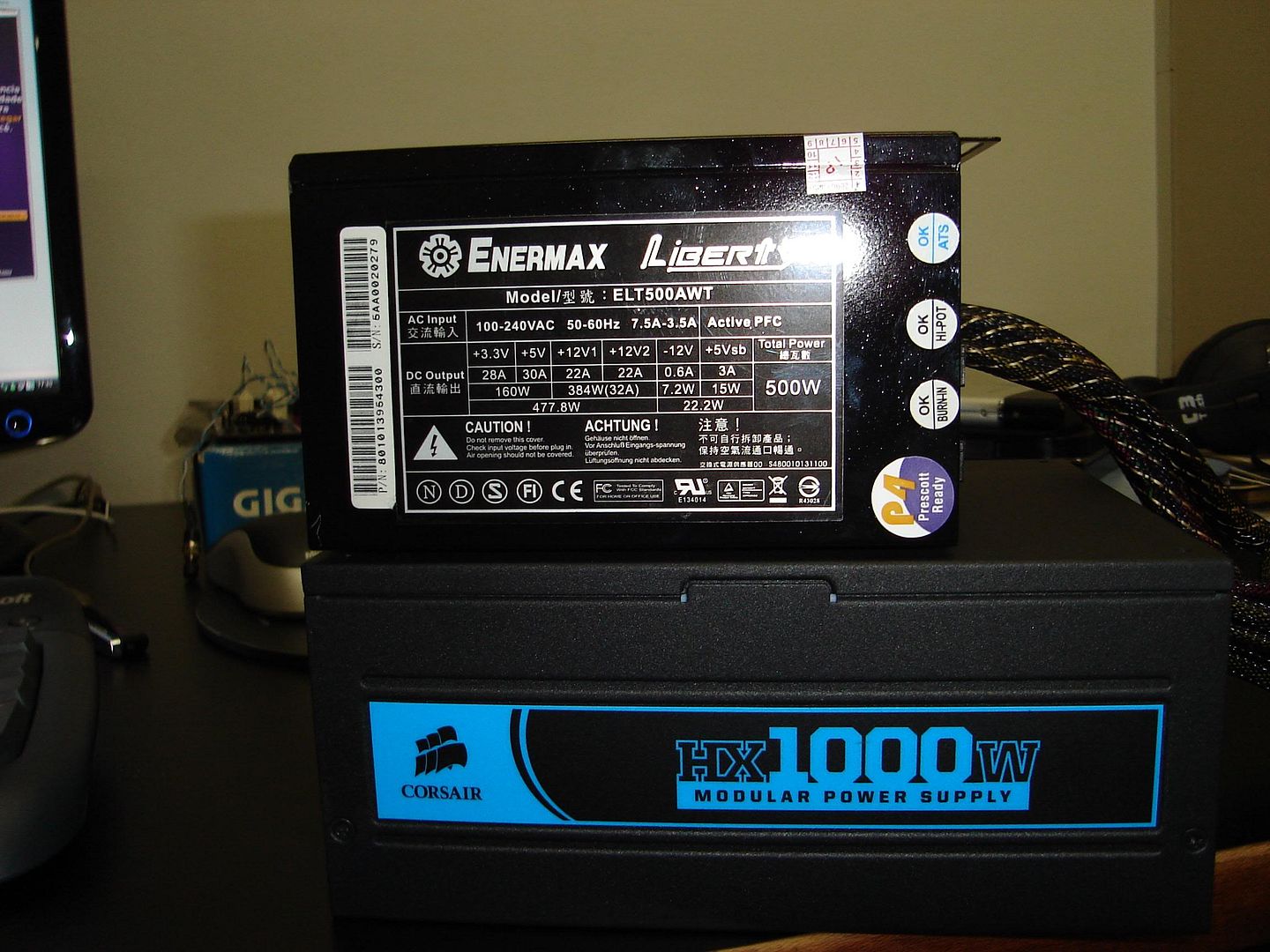

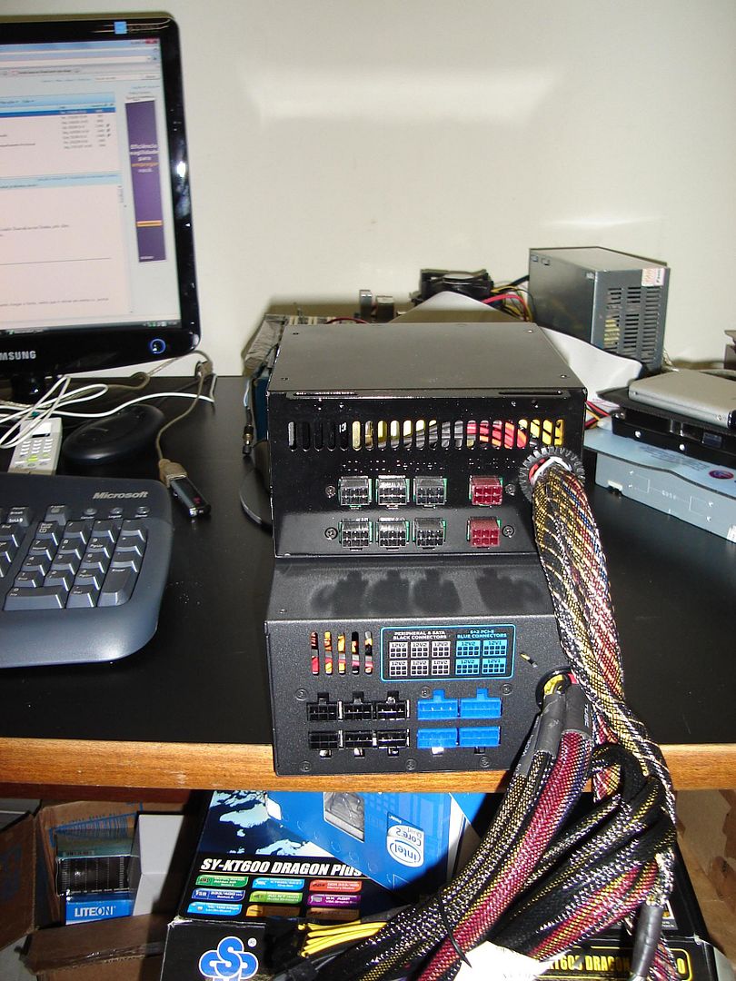

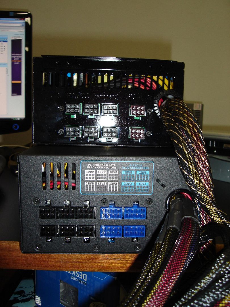

A usina de força chegou às minhas mãos na quarta-feira no final da tarde. Mas não tive tempo de testar ainda. Só coloquei na bancada para fazer umas fotos.
A HX 1000W "comparando" com minha Liberty 500W:
th_DSC00003.jpg th_DSC00007.jpg th_DSC00008.jpg th_DSC00009.jpg th_DSC00010.jpg
Depois que montar no case (ainda falta chegar mobo nova e VGA), posto fotos. De cara, já ví que vou ter que trocar de lugar meu RAD superior pelo traseiro.
Pois meu novo RAD traseiro é um Swiftech slim (o que aparece na foto ainda era um Tt), daí acho que a fonte caberá sem interferir no RAD/FAN. veremos!
