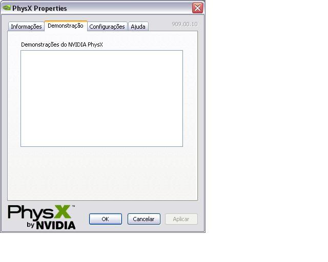

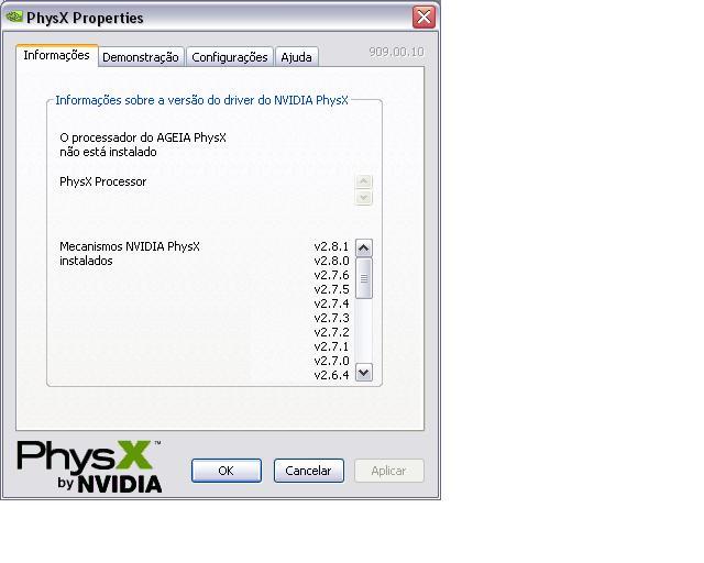

pessoal outra coisa alguem sabe como configurar o phyxs da nvidia??
temtei mais n da
olhem as screens abaixo(coloquei minha 8600 pra roda o physx mais nem assi mconsgui)
pelo que sei não se configura
você pode no máximo é alterar alguma coisa das configurações 3D do painel da nvidia
ele é tipo um plugin pra melhorar os gráficos e cálculos de pontos flutuantes
e outra, acredito que aqui não seja o lugar certo pra postar esse tipo de problema
A figura de cima a direita informa que o physx não esta instalado
qual versão do drv você ta usando?
Aqui uso o 181.71 e esta instalado, tentei instala o beta 185.xxe não rolou...
Testa outro driver
Falei em relação a área errada porque postaram aqui uma duvida de fonte em relação a placa de vídeo e foi deletada
valeu
pornto instalei o mais novo e funciono:D:D:D
