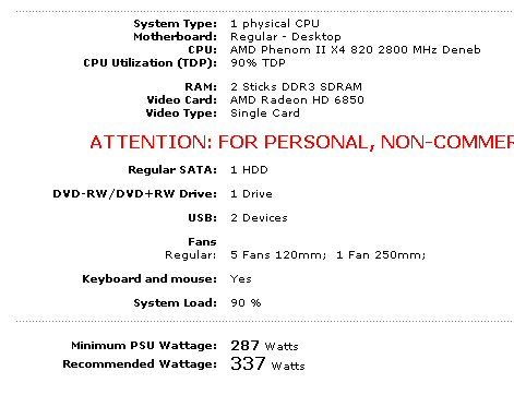

Olá, minha configuração que pretendo montar é a seguinte:
- apm80-d3 (placa mãe) - Hd 500Gb - Processador Phenom li x4 820 2.8 GHz - 4Gb ddr3 1333 MHz - Placa De Video Xfx Radeon Hd 6850 1gb Gddr5 256bits - 6 Coolers fans 5 de 120mm e uma de 180mm - 1 Cooler para HD - Leitor de DVD - Cooler para processador Evercool Buffalo Gostaria de saber que fonte devo usar, e que seja boa mesmo, não estou afim de gastar com fonte fuleira. E estou pensando em pegar a Fonte Atx 3rsystem Iceage 500w Reais, essa dá, e é boa? E bem felizmente meu capital ta de bom tamanho:D kk ou seja até que eu posso pagar por uma boa fonte, ah tenho uma fonte parada aqui em casa a Fonte Atx Empire 680w, vi o teste dela e não gostei (sem PFC) mas dá pra improvisar enquanto não compro a fonte nova? Agredeço pela atenção desde já.
Pois a IceAge é pior que essa Empire 680 que tens ai..
Essa Ice Age tem mostrado, na prática, em campo, sérios problemas com a variação de tensão, principalmente quando essa cai um pouco amais do que o normal.. A fonte abre o bico..
Essa sua config não chega a demandar 290 Watts, isso no pico do pico. Veja ai um exercício da mesma feita no site: http://www.extreme.outervision.com/psucalculatorlite.jsp
Para que tenhas uma folga tamanha que sua nova fonte opere a não mais do que 70% de sua capacidade, divida essa demanda por 0,70..
Veja ai... 287/0,70 = 410 Watts
Faça uma ótima compra e coloque ai uma Seasonic S12II 430 Bronze,,
Ela está custando cerca de R$ 175,00 por ai.. Veja a: http://www.justshop.com.br/home/produto/codigo:736,familia_id:106/fonte-seasonic-430w-s12ii-430bronze
Ótima fonte, com PFC ativo, homologada no Programa 80 plus e com selo Bronze de alta eficiência, qualidade Seasonic, que é a fabricante que faz todas as fontes para XFX, a maioria das fontes da Corsair, grande parte das fontes da Antec, da PC Power & Cooling, além daquelas que ela tem com sua marca própria..
