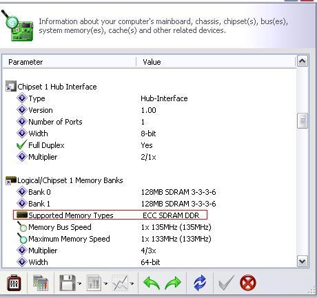

Edit: Acabei de instalar o Sandra e verifiquei as configurações... deêm uma olhada nas fotos... A primeira creio que seja um bug do programa pois olhando pra placa mãe só tem 3 slot de memória. A segunda mostra que a placa mãe suporta memória DDR, uma esperança talvez :lol: mas acredito que seja um bug também :( Alguem sabe me dizer se é possível?

Minha MB é uma ASUS P4B i845. Em todos os lugares que eu vi diz que ela suporta até 3 giga de memória. Ela tem 3 slots de memória portanto presumo que no máximo 1 giga por slot. Agora eu não entendi... Não existe memória SDR de 1 giga? Se não então é possivel botar DDR? É possivel uma placa mãe suportar DIM e DDR? Se não, então é DIM porque como você pode ver na segunda imagem que eu botei eu tenho uma DIM de 256mb instalada.
To numa pira:confused:
Aqui tem uma matéria sobre ela:
http://www.tweaktown.com/reviews/122/asus_p4b_i845_motherboard_review/index.html
Utilizing the PC133 memory standard, the i845 can support up to 3GB of PC133 SDRAM. While this does cripple the board with a low 1.06GB/s memory bandwidth, it sure does beat paying high prices for RDRAM.

SDR, DDR e DDR2 são DIMM!!!
DIMM é a tecnologia do módulo. É a mesma nos três modelos. Existem placas mães que aceitam SDR e DDR, porém, não conheço nenhuma que aceite os dois ao mesmo tempo.
Se são 3 slots e se o máximo for 3GB, então é 1GB por slot, xD
Só que deve ser um pouco difícil achar memórias de 1GB que funcionarão 100%. Os possíveis problemas tem a ver com densidade e número de bancos de memórias.
