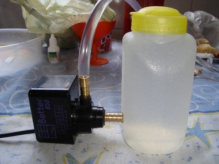

Galera informação importante!!!!! descobri hoje por acaso que não é bom colocar o espigão da bomba para dentro do reservatório, porque ??? explico: essa bomba é muito boa, mas tem um probleminha, ela equenta um bocado, ontem fazendo testes de temperatura vi qeu a dita cuja chegou aos 78º an configuração da imagem acima, tem um pedacinho de mangeira ligando o furo do reservatório e o espigão, nessa configuração a água ganhou coisa de 2º em 4 hs ligado direto so com a água circulando, mas na configuração seguinte (com o bico pra dentro do reservatório) a bomba acabou aquecendo o reservatório e a água, chegando a somar 12º à água do reservatório. conclusão: é bom usar um pedacinho de mangueira para diminuir a tansferencia de calor do corpo da bomba para a água do reservatório.
percebam nas imagens.
aqui, apesar de estar bem perto, o espigão ainda não esta pra dentro do reservatório.
agora aqui, ser vocês repararem bem sumiu um dos estagios de vedação do espigão, qeu se encontra dentro do reservatório.

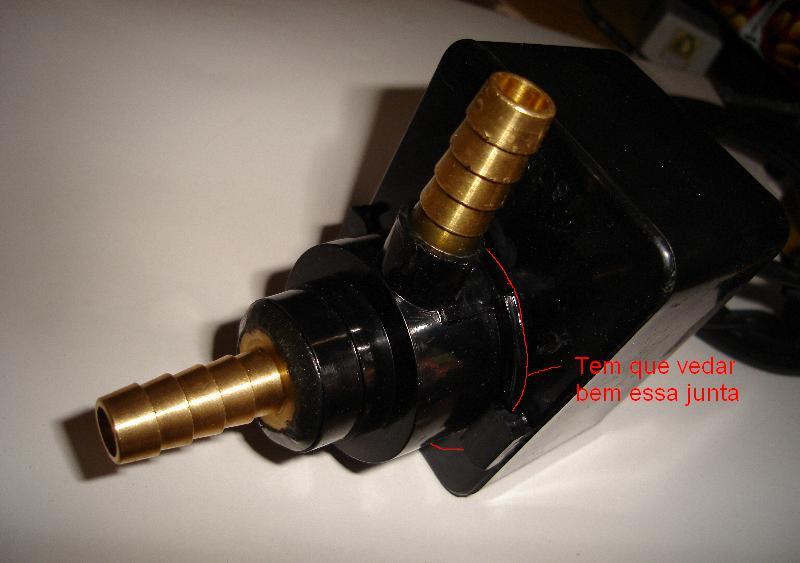

ontem eu cismei que tinha que transformar a bomba para in line peguei uns espigões que comprei errado pela internet e recortei eles na dremel para adaptar na bomba, inclusive o primeiro projeto era com ela submersa, mas pelo que percebi a maldita iria diminuir o desempenho do todo porque ela estaria esquentando a água do reservatório, que já não é grandes coisa, forçando o circuito compesador de temperatura a trabalhar com mais tensão em cima das pastilhas.
