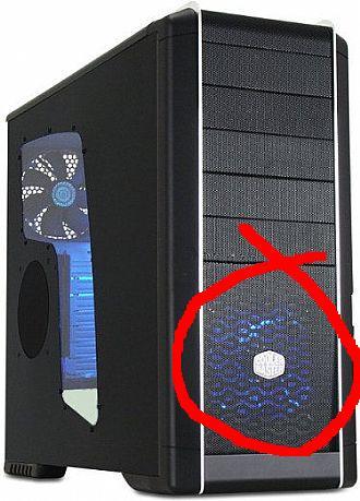

Olá, meu gabinete também é um Cooler Master CM690, E tenho um ponto que está tirando o meu sono. Conforme a foto, e dependendo de algum aplicativo no meu PC, Um ruido interno do Gabinete (O que não sei qual é) sai como se fosse um gás soltando (suisssssssssssssssssss). Quando aproximo o ouvido, na parte frontal, a impresão que dá é que o barulho vem das Luzes do cooler frontal (azuis). Será possível??? Mas quando abro o aplicativo da NVidia e clico para alterar as configurações 3D, o barulho para. (!!!!) Vai ai uma foto:
Isso é estranho MESMO.
Será que não é o cooler da VGA ?
Pra saber se é esse frontal só você desligando o cooler, ou colocando um outro, pra tirar a prova.
