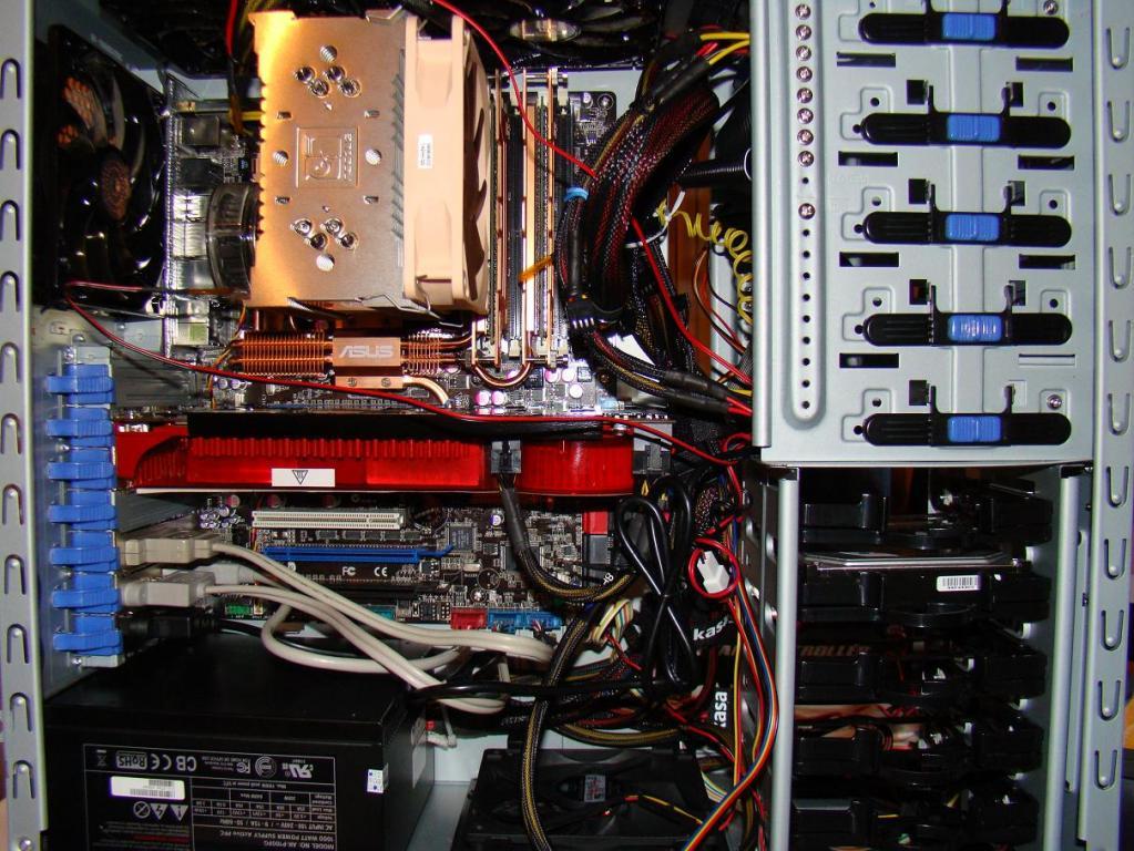

Essa duas placas eram meu sonho de consumo... acabei colocando uma 3870X2 e uma M3A32 MVP-DELUXE... Levando em consideração que a 3870X2 tem o mesmo tamanho que a 4870X2 cabe na boa, quanto a MOBO sem problemas... estou com essa placas no meu CM-690 e uma AKASA de 1KW foi tranquilo menos os cabos que as fontes grandes tem (normal) vai susse será uma ótima maquina essa tua...

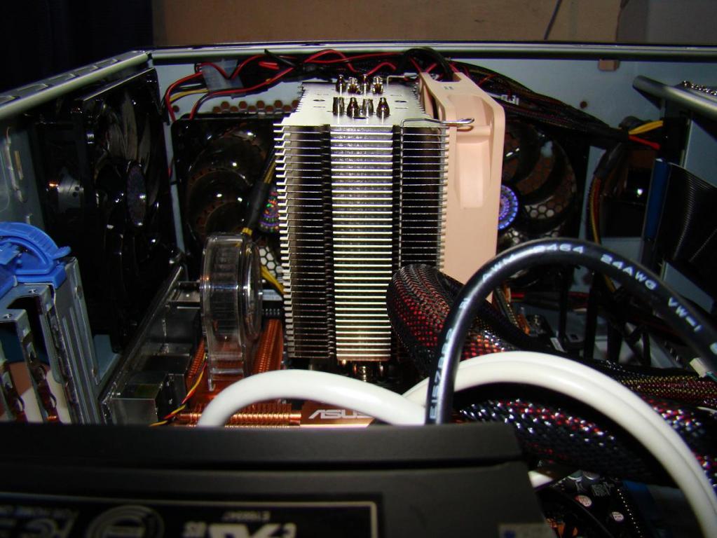

Vejam pessoal como ficou a montagem... Note: O Cooler Noctua quase encosta na lateral, mas ficou muito bom! E como havia dito antes fontes grandes são muito chatas pra arrumar, reparem os cabos... e um a beleza... Estou com 6 FAN's pra ajudar na refrigeração... gostei muito do gabinete é SHOW...

Eu coloquei um Zalman CNPS 9700 e creio que sobrou no máximo 1cm entre o cooler do cpu e o cooler do gabinete.

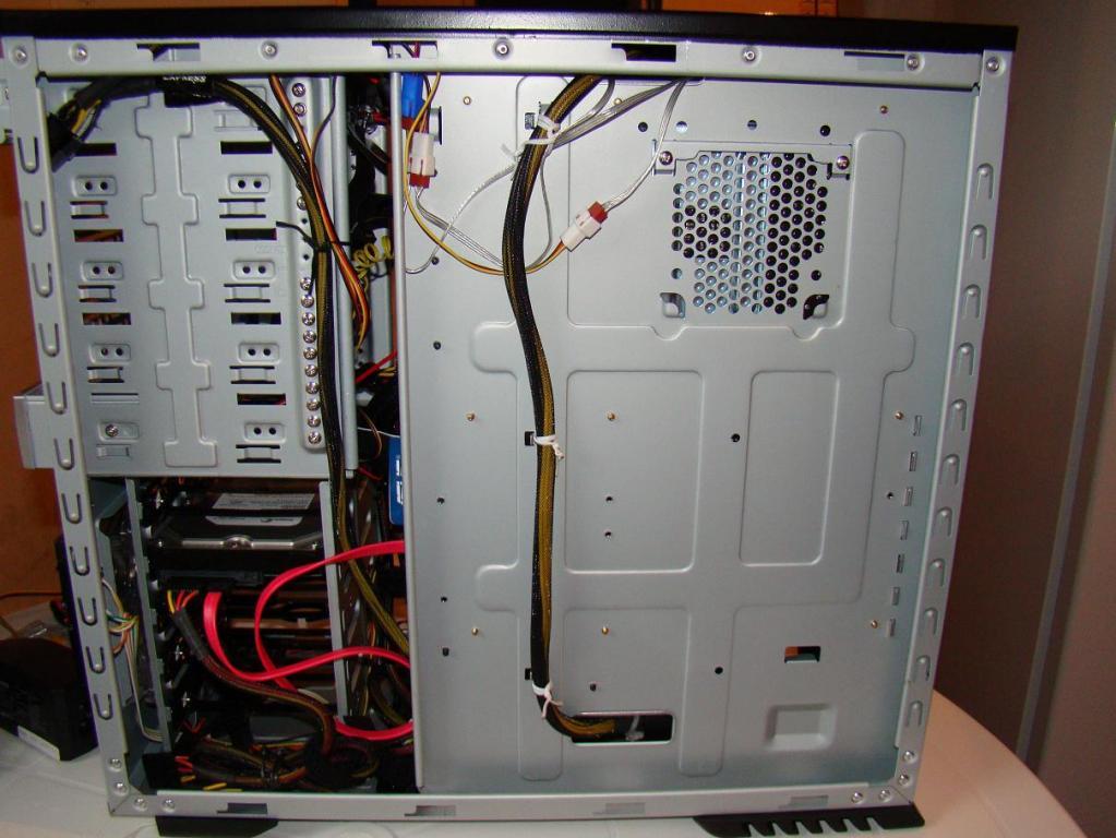

Nossa a minha arrumação de cabos ficou muito boa na parte que ficam os componentes não tem nenhum cabo, agora na parte de trás da placa mãe eu tive que pedir ajuda para o meu pai para eu conseguir fechar o gabinete só para vocês terem ideia.
Depois eu tiro uma foto e coloco aqui.

Galera peço DESCULPAS pelo vacilo! o colega tem razão a largura do CM-690 é de ~ 21cm; sendo assim respondendo a pergunta do nosso amigo Jack Stone de forma correta: A distância entre a superfície da MOBO e a tampa lateral é de ~17,5 cm. Novamente desculpas pelo equívoco. Qualquer dúvida postei uma foto aqui com um NOCTUA NH-U12P, da pra se ter uma ideia da distância.
