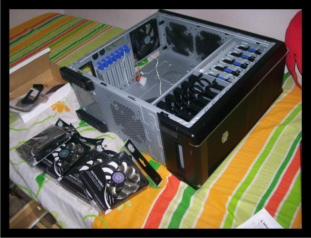

Eu acho que faz um barulho consideravel sim, tanto que tive que usar fan control pra diminuir o barulho... -_-
Janela dele pra comprar por aqui é meio difícil, até hoje o único lugar onde ví pra vender foi na newegg.
Quanto ao vídeo, eu posso até filmar pra colocar pra galera, só tenho que lembrar disso ao chegar em casa pois estou no trabalho :lol:

A única coisa que sei é que o volume do barulho aumenta, não chega a balançar o pc nem nada do tipo, cheguei a cortar as partes onde os coolers ficam pra diminuir o barulho e também coloquei borrachas de 1x1cm por 2mm entre cada parafuso e o cooler.
Nem lembro onde vieram os coolers deles, mas são todos de 120mm no qual você pode usar para colocar em outros locais. Nele mesmo só vem 3 coolers, sendo 1 na frente com leds azuis e outros dois sem leds e com baixo ruído, os que fazem barulho mesmo são os coolers R4 da cooler master que comprei à parte no qual o povo tanto aconselha (apesar de que é propaganda falsa).

No meu gabinete não tem nenhum obstáculo, nenhum fio fica na parte da frente e ainda cortei as partes em colméia onde os coolers foram colocado pra tirar todo tipo de obstáculo. Fiz o esquema com as borrachas e ainda assim os barulhos persistiram. Abri a tampa frontal e não alterou em nada. Logo concluí que foram os fans mesmo que estão fazendo muito barulho.

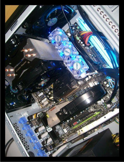

Bem, antes de montar a configuração dentro do pc eu ja havia feito isso por conta de alguns tutoriais que eu tinha lido e por conselho de algumas pessoas aqui no Clube do Hardware. Quando eu terminei de montar, o barulho ja não demonstrava ser muito agradável (ou talvez por que eu escuto d+). Sei que o que ajudou a diminui mesmo foi o fan control da akasa que reduz em 50% ou é 60% da rotação dos coolers. Dessa forma ainda da pra escutar, mas não chega a ser nada desagradável.

Simples, com gambiarra :D
É só soldar dois ou 3 cabos de 3 pinos em apenas uma saída.
Se acha complicado fazer esse tipo de coisa ou não sabe como fazer, existem alguns sites que vendem isso como esse por exemplo:
http://www.justshop.com.br/product_info.php?cPath=92_97&products_id=45&osCsid=mrkerk03fnkghobnhqcan0pni3
http://www.justshop.com.br/product_info.php?cPath=92_97&products_id=31&osCsid=mrkerk03fnkghobnhqcan0pni3
Só aconselho colocar coolers dos mesmos na mesma saída. Eu por exemplo coloquei assim: 2 coolers R4 na primeira saída, 2 coolers R2 na segunda saída, 2 coolers que ja vieram no CM 690 na terceira saída e o cooler frontal na quarta saída.

Liga-los na placa-mãe ou "fazer um trenzinho" com os conectores deles, assim você usa só um molex da fonte.
Eu to ligando todos na controladora de coolers.. os fans que pretendo possuem baixo consumo também, cerca de 2w, sendo assim cabem uns 8, pois a controladora que eu tenho fornece até 18w.
