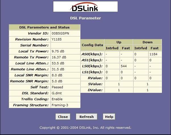

Boa tarde galera.
Estou tendo uns problemas de quedas constantes ultimamente, o grande problema é que posso ficar 30 dias conectado 24/7 e não acontecer nada, conexão estável e sem dores de cabeça e também posso ficar 1 semana que é o caso agora tendo quedas e perda de sincronia. Agora mesmo estou postando e o DSL apaga e tenho que esperar voltar pra poder simplesmente enviar essa dúvida.
Pode parecer coincidência, não sei, mas quando o tempo se fecha só a ponto de ameaçar de chover eu já tenho perda de sincronia.
Coloquei uma imagem de como esta agora o modem, que é um DLink 220E que eu adquiri em 2005.
Já foi trocado o fio externo pela operadora e depois começou o clima seco como eu disse no começo e não tive problemas desde então, imaginei que o problema já havia sido solucionado, mas começou novamente as chuvas e agora é algo constante.
Minha dúvida é:
Eu preciso realmente trocar meu modem?
Na imagem de vários usuários vejo que o Remote SNR Margin esta muito acima do meu, isso é bom ou ruim?
Obrigado.
Verificando os parâmetros posso dizer que o SNR está baixo , quando o mínimo
é na faixa de 12dB e a ATN está bem alta para um LINK de 1Mbps

Sua linha está no limite. Perto dos 55dB de atenuaçao fazendo sincro a 1Mb a margem SNR fica baixa mesmo, nao tem jeito.
voce nao precisa trocar seu modem.
Agora, quanto as quedas em dias de chuva, pode ser problema no cabeamento interno, ja que voce disse que o externo foi reparado (isso considerando que foi feita uma manobra do seu par).

Técnico veio aqui em casa e mandaram finalmente um cara que entende do assunto e pra minha surpresa o modem era o vilão.
Testou por 1 hora a conexão e sem perda de sincro, até que enfim, o fogo depender dessas operadoras principalmente da Telefonica, desde quinta feira que esse problema persiste e somente hj quarta-feira, foi ter uma solução.
Mas pelo menos o problema foi resolvido, obrigado a todos que responderam minhas duvidas

Será que alguem pode me informar até qtos mbs de adsl eu consigo com essas informações do meu modem.
6Mb sem problemas, isto se a sua operadora comercializar esta velocidade. Aqui em SP, utilizando Speedy, seria uma linha com possibilidade de 4Mb.
Dependendo do seu cabeamento interno (se for possível melhorá-lo, retirando emendas, utilizando cabeamento de qualidade, deixando seu modem o mais próximo possível da caixa de distribuição, sem interferências e etc) e da distância até a sua DSLAM, dá pra tentar extrair 8Mb.
Edit: Sua atenuação está alta, verifique o cabeamento interno.
[]'s

Pois é, meu modem está do lado da tomada de entrada da linha telefônica.
Tenho Velox de 1mb e uma vez pedi o aumento os técnicos vieram aqui e falaram que eu nem podia ter internet com esses dados do modem, cortaram minha internet e como sou webdesigner não posso ficar sem, aí foi uma briga louca junto com a Anatel até que a oi religou minha internet.
Aí como já passaram alguns meses gostaria de tentar novamente aumentar minha banda, nem que seja pra 2mb ou 4mb já estaria de bom tamanho, mas aí fico com medo de pedir e os caras cortarem novamente tudo e começar a briga novamente.
O que o amigo sugere???
Deste jeito você não vai conseguir aumento não, ATN está muito alta, e como aparentemente o cabeamento interno está em ordem provavelmente seu par metálico está com problemas externos, somente um técnico deles poderá resolver.
Você poderia requerer um teste do par metálico externo (eles dão um outro nome pra isso e agora não me recordo). Eles medem o sinal da sua caixa de distribuição até o DSLAM, se tiver problemas eles vão medir do quadro de distribuição lá da rua até o DSLAM. Se não tiver problemas aí é porque somente o cabo aéreo que chega até sua casa está com problemas, assim necessitando a troca. Do contrário, se o problema constar lá no quadro de distribuição, eles vão utilizar outra rota, outro par metálico até a DSLAM, se disponível.
Edit: Dê uma lida neste PDF, trata justamente sobre causas e soluções de problemas DSL: http://www.ppgia.pucpr.br/~jamhour/RSS/TCCRSS08B/Rogerio%20Luiz%20de%20Morais%20-%20Artigo.pdf
Perceba que para fazer testes externos o "técnico" deverá possuir equipamento adequado, se ele quiser apenas ver o status no modem não é o serviço solicitado.
