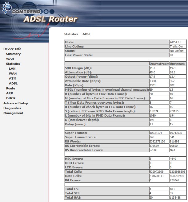

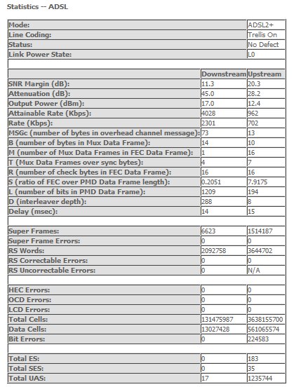

Segue foto da minha estatística de sinal:
Está boa? Pega 20 MB? Esse Upload não está muito baixo?
Valeu!
Com certeza 8 Mbps, e 10 Mbps funcionarão normalmente.
Já 20 Mbps, tenho minhas dúvidas. Talvez com VDSL2, mas como sei que a Oi não comercializa banda larga via VDSL2, e nem 20 Mbps então você ficará bem com 10 Mbps.
O upload esta baixo, porque a rede ADSL da Oi despreza totalmente a largura de banda em upstream, e chega ao meu ver, no ridículo de por 300 Kbps de upload para 8 Mbps de download. Então, o seu upload esta baixo simplesmente porque a Oi quer assim... (_(
