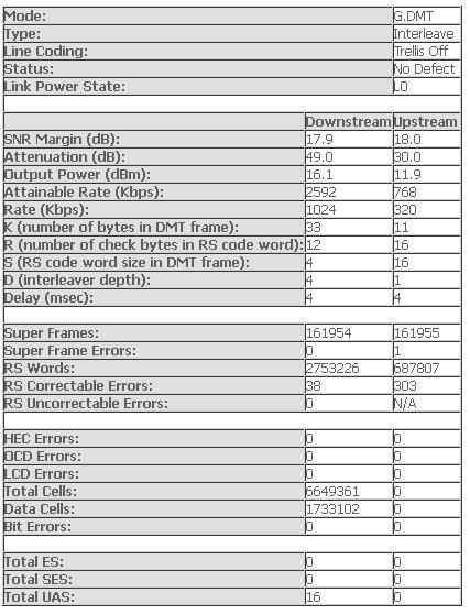

Olá galera, abaixo a imagem doa parametros do meu modem...
Essa semana troquei 1Mb para 4Mb mas pelos testes, recebo no máximo 3Mb, o que pode estar acontecendo? tem jeito?
Desde já agradeço.
http://img254.imageshack.us/i/dadosconexo.jpg/#
Sua linha esta com a Atenuação muito alta para 4 Mbps, e o SNR esta com uma medição péssima: 6dB. Tudo indica que você esta distante da central ADSL mais de 2.5KM, inviabilizando 4 Mbps "cheios" . É surpresa que a sua operadora tenha liberado 4 Mbps na sua linha, então já que ela liberou, peça reparo e tratamento da linha ADSL.
