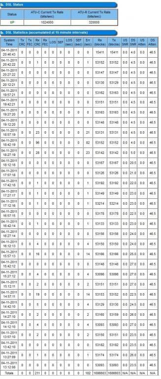

Pessoal, gostaria de pedir a ajuda de vocês para tentar entender o que pode estar acontecendo com a minha linha.
Segue abaixo uma imagem com o histórico do SNR nas últimas 24 horas:
Notem que, de repente, o SNR cai de 20.5 para 5.0 e o número de erros aumenta consideravelmente (23).
Meu modem é um SpeedStream 5450, e os dados de modulação da linha são os seguintes:
Line Coding: DMT
Line Type: Fast
Actual ADSL Mode: G.DMT
Requested ADSL Mode: automode
O fato é que o SNR tem variado bastante assim nas últimas semanas, mesmo sem uma aparente interferência da rede interna (refiz todas as emendas recentemente, eliminando as conexões oxidadas).
Já tirei também todos os telefones e deixei só o modem pendurado, mas a variação continua (Ok, o SNR aumenta uns 4.0 dB quando tiro os filtros ADSL).
Obs.: o melhor valor de atenuação que já consegui foi 44.5 dB.
Alguém tem alguma ideia do que pode estar acontecendo aqui?
[ATTACH]80935[/ATTACH]
Line Coding: DMT
Line Type: Fast
Desde já agradeço.
Sds,
Christian.
Olá cboava,
Esta variação brusca do SNR, leia-se geralmente, esta na operadora de ADSL mais especificamente na porta do DSLAM por n motivos. E o SNR não deveria variar tanto assim, até porque sua linha esta com uma modulação que não insere muitos ruídos na linha como é o G.dmt. Uma outra informação importante que eu vejo, é que o DSLAM esta negociando o sincronismo com seu modem em multimodo, o que pode ser alterado pelo suporte da sua operadora através de um técnico de DG. Entre em contato com o suporte da sua operadora, porque ou eles corrigem alguma falha seja de HW ou SW, ou deverão provar para você que o seu modem não suporta as modulações da rede, ou é incompatível com o software dos DSLAMs da operadora (acredite, isto é possível e mais comum do que é realmente divulgado).

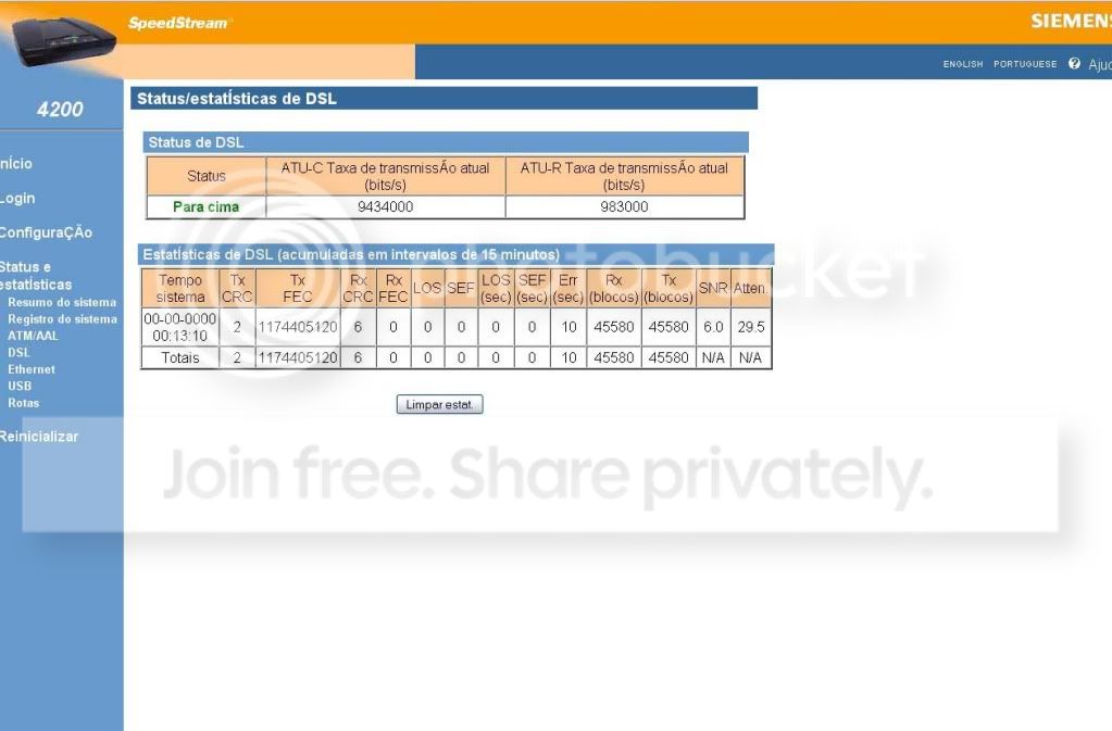

Pessoal, gostaria da avaliação de vocês sobre minha linha:
Tenho GVT 10MB, mas minha conexão cai várias vezes no dia, as vezes de 15 em 15 minutos. Não existe bem um padrão. As vezes fica horas sem cair, as vezes cai em intervalos pequenos. De qualquer forma, volta sempre em 2 ou 3 minutos.
Será que o problema tá na linha mesmo ou pode ser o modem (Speedstream 4200)?
Se não me engano, o técnico da GVT me alertou que 10mb não teria muito estabilidade... mas por um tempo funcionou numa boa, por isso minha dúvida.
A Atenuação esta legal, mas o SNR em 6dB é o que preocupa. Veja, se este valor varia para MENOS disso de 6dB, com certeza o problema esta na distância e/ou infra da operadora. Seu sinal esta adaptando, inclusive por causa disto, a banda utilizável para menos de 10 Mb/s o que confirma uma dificuldade física. Entrar em contato com a operadora, neste caso, não é opção, é requisito.
