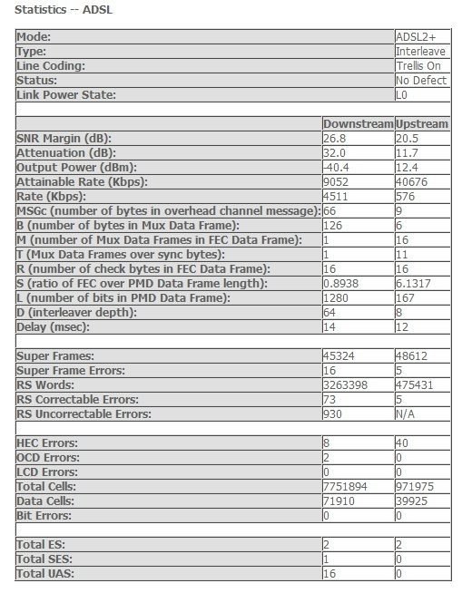

Meu SNR sempre varia entre 5 e 14. Agora consegui o maior valor que foi de 15.2. Mas a atenuação sempre fica entre 61 e 63. Eu descobri que a central mais próxima fica a 3,2 km de distância, dentro do padrão certo? Bem, já liguei para reclamar e eles estão em processo de reparo. A velocidade contratada é 1 mega que inclusive é o máximo que eles disponibilizam para minha linha. Mora na Penha e aqui tudo é ruim, enquanto da Vila da Penha quase todo mundo tem disponibilidade para 15 mega, aqui fica só nisso. Com esse SRN e essa atenuação poderia receber 1 mega numa boa? Já verifiquei a rede interna e está tudo ok.
http://imageshack.us/photo/my-images/220/sinaladsl.jpg/

3) Tenho velocidade contratada 1024 down e 320 up, não sendo suportado mais devido ao problema referente a distância e, lógico, já fiz meu dever de casa: revisei minha linha telefônica: desde o PTR até o plug na parede é um mesmo fio, sem emendas e sem extensões e com um filtro/spliter novo;
4) Achei interessante inclusive um certo ganho de velocidade no modo bridge. Porém em PPoE a velocidade obtida em testes (speedtest.net) é mais constante, e em modo bridge há mais variação e picos, mesmo ficando ligeiramente mais rápida;
5) Estou a 10 dias conectado, meu (infeliz) recorde... mas verifiquei no histórico do provedor (Globo) que há muitas (muitas mesmo!) conexões por dia: 42 no dia 3/ago e apenas 4 em 4/ago;
6) Ontem (7/ago) meus meninos se divertiram na web (quase) o dia inteiro: dois notes via wireless acessando o conjunto 500G+DI524... mas teve uma queda lá pelas 18 h (logo retornou mas para "regular" os pentelhos comentei simplesmente que caiu a banda larga =)
7) Meu problema não reside na velocidade em si, mesmo porque eu não posso aumentá-la para 2 Mb (exemplo), mas em manter a conexão e conseguí-la ! Pelo que li a respeito, se eu solicitar redução para 800 kbps tenho ganhos de sinal e atenuação, ficando mais fácil e regular a conexão;
8) Observei também que houve uma melhora na atenuação quando troquei o provedor, foi mera coincidência ? (ver tabela abaixo)
9) vocês sugerem baixar/reduzir a velocidade de 1 Mb para 800 kbps ou o ganho (em relação a conectividade) será rídiculo ? O que mais posso fazer para ter este ganho ? Meu objetivo é simplesmente ficar online... ! =/
DATA SNR Aten. DLINK Down Upl Método Provedor
06/ago 12,5 60 G500 0,85 0,26 PPPoE Globo
06/ago 3,6 63,5 2640b 0,85 0,26 PPPoE Globo
06/ago 12,5 57 G500 0,85 0,26 PPPoE Oi/Ig
07/ago 12 59,5 G500 0,85 0,26 PPPoE Oi/Ig
07/ago 12,5 59,5 G500 0,92 0,27 Bridge Oi/Ig
Boa tarde caro, acho muito difícil o seu provedor interferir na sua atenuação ou SNR, fica nítido que o modem GS500 consegue melhores SNR e um antenuação menore em relação ao modem 2640b, eu recomendo você testar também com um TG505 v2 da Thomson e o Speed Stream 4200( esse modem é excelente para quem está longe da DSLAM), e posta aí para analisar-mos os dados.
Reveja a instalação de linha telefônica e observe a existência de ruidos, emendas etc, td que venha prejudicar o sinal na sua linha.
Grande abraço.
Cleidenilson, grato pelo retorno, no entanto, voce só retornou sobre o provedor e o modem (o embate 2640b x G500)... algo a acrescentar nas demais dúvidas ? Não conseguirei testar com os demais modems indicados, nenhum colega meu tem estes modelos citados e, por último, como já citei a lição de casa já foi feita (sem extensões ou emendas, nada com energia, micro filtro novo, etc.)
Posso solicitar velocidades maiores pela avaliação de SNR/atenuação ? Posso ou devo reclamar junto a operadora para fazerem o tratamento da rede externa alegando queda do sincronismo ?
