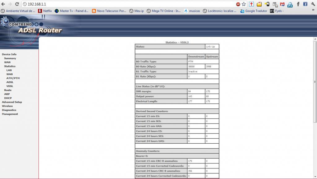

Possuo GVT 35 Megas (VDSL)
Ao isolar o ponto principal (primeiro ponto/tomada) o SNR sobe para 109 e ao acrescentar extensão (mais duas tomadas na linha, ficando 03 tomada: sala + 02 quartos) o SNR fica em 84 :huh::confused::unsure::wacko::wacko:
Aí eu que não entendo nada pergunto: Tá ótimo, bom, ruim, péssimo ???? (_(:wacko::wacko:
Alguém me ajuda!
Uma dica a Todos que pode ser muito útil.
Tenho 35 Megas GVT
O modem estava ligado na primeira tomada que chega da caixa de distribuição ào apartamento; com entrada na copa [ou seja, no meio do apartamento. Lados esquerdo quartos, lado direito sala e demais dependências]
Com extensões (dois cabos ligados à primeira tomada: um em direção à sala, outro indo para os quartos no lado oposto) o SNR baixava para 25 (ou 2.5 como alguns dizem);
Ao Retirar as extensões deixando somente o ponto principal; o SNR subia para 109 (ou 10.9).
Ao ligar um cabo somente na tomada principal (extensão) mesmo com a ponta aberta (sem tomada, sem aparelhos) somente por colocar um cabo (curto que fosse, de 2 metros por exemplo) o SNR despencava para 25 (ou2.5).
Muito estranho por o cabo ser novo, não estar conectado à nenhuma tomada ou aparelho (a ponta estava aberta).
Do poste à caixa de distribuição do prédio o SNR fica em 110 (ou 11.0); dentro de casa o modem no ponto principal somente sem nenhuma extensão fica em 109 (ou 10.9) mas o colocar alguma extensão despenca o SNR.
A GVT havia trocado a porta no armário, o cabeamento inteiro dentro do prédio; não havia mais o que fazer; chegava ótimo o SNR e ao colocar uma extensão ele despencava.
Já quase indo embora e tendo de me conformar em permanecer somente com uma tomada em casa; eu pedi que os tecnicos (havia passado vários aqui durante o dia todo tentando resolver o enigma); sugeri que colocasse a extensão e eu colocaria o modem na tomada da extensão (retirando do ponto principal) de maneira a deixar o modem sempre no ultimo ponto (sem extensões após o modem);
Fizemos e na segunda tomada (primeira da extensão) colocamos o modem; o SNR ficou em 95 (ou 9.5); UAU!!! Será que era isso???
Colocamos mais um ponto de tomada (em um sistema LINEAR de extensão) o SNR despencou! Retirei o modem e coloquei na ultima ponta da extensão (na segunda tomada da extensao ou a terceira tomada linear) o SNR foi para 85 (ou 8.5)
MMMMmmm Então a cada ponto de extensão linear que se acrescenta, o SNR abaixa um ponto; mas se colocar dois cabos de extensão na copa um indo para sala e outro para os quartos o SNR despenca!
Resolvido o Mistério do SNR, o Modem tem de estar preferencialmente no primeiro ponto de entrada da casa DESDE QUE SEJA A UNICA TOMADA!

Pessoal, gostaria de uma ajuda novamente. Em maio desse ano eu postei essa print aqui pra vocês, na época eu tinha 5MB GVT e passei pra 10Mb, aí postei pra vocês avaliarem (print com link de 10mb):
Aí, orientado por vocês e com a conexão totalmente instável, voltei para os 5Mb. De maio pra cá, funcionou muito bem e eu tinha essa média de SNR/Atten:
Mas, na semana passada, voltei a ligar pra GVT e eles me informaram que na minha região agora tinha suporte a até 15Mb. Sendo assim, na quinta passada solicitei a instalação de 10mb. Menos de 24h depois já tinham mudado e minha conexão voltou a cair muito e ficar instável. Meu SNR variava entre 2.0 e 7.5, mais ou menos. Resultado: no sábado liguei pro suporte e no domingo um técnico veio aqui e deixou claro que minha linha suporta no máximo 5mb e que no shopping aqui na frente do meu prédio, só chega 3mb, então ainda tô no lucro.
Aí voltou meu link pra 5Mb. Pois bem, acontece que mesmo com a volta, meu SNR e ATTEN continuam ruins e bem abaixo do que tava (reparem na segunda print). Ficou assim:
A única coisa que eu mudei, foi que no sábado travei meu modem sem querer (coloquei em modo bridge), e aí tive que dar reset nele e reconfigurar. Depois disso, botei as configs da GVT e mudei a modulação pra ADSL 2+. Será que tem algo a ver? No Speedtest pego 6.5Mb de down e 0.75 de up, quando tá funcionando bem. Será que ao invés de baixar pra 5mb, o técnico limitou a velocidade em 6.5? Porque eu ainda escutei ele no telefone com a central, pedindo o downgrade pra 5mb.
Enfim, não sei o que pensar.
MUITO obrigado, desde já!
