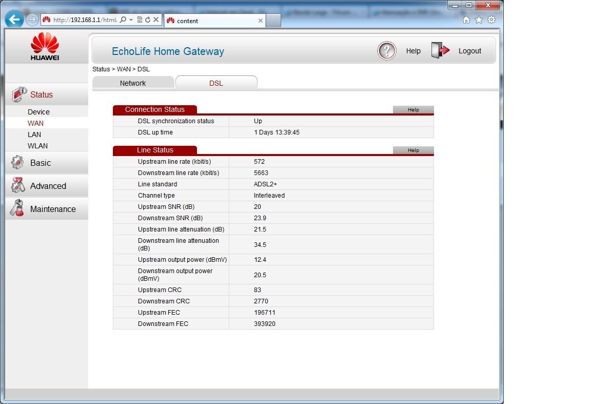

olá pessoal, olhando o status do meu modem notei muitos erros, ele é aquele hg 521 (brinde da oi), snr e att estão aparentemente bons, fiaçao interna nova, nao tem emendas, e nao tem extençao, porém muitos erros. gostaria de saber se é o modem que é ruim, ou alguma configuração errado ou algo do tipo, ja testei varias modulaçoes, e nao obtive sucesso, grato pela ajuda.
donizeterigo,
Realmente seu sinal ADSL esta com, bons parâmetros, mas até onde minha experiência me aponta, os erros de FEC e CRC na sua linha já estão sendo corrigidos, o que de certa forma é uma boa notícia pois os erros existentes estão sendo corretamente detectados e corrigidos, e por outro lado é ruim saber que sua linha ADSL tem tantos erros assim, o que não necessariamente signifique que você vá ter problemas com a qualidade de conexão.

Olá galera tenho um modem Thomson TG508 e está marcando esses dados gostaria de saber quantos megas eu consigo de boa 10 mega da? desde já obrigado.
Tempo de conexão: 04:42:45
Modulação: G992_1_A
Linha de Status Mostrar hora
Modo DSL: Interleaved Path
Banda (Cima / Baixo) [kbps / kbps]: 320 / 672
Linha de Atenuação (Cima / Baixo) [dB]: 8.5 / 14.7
Margem SN (Cima / Baixo) [dB]: 31 / 39.0
Erros de CRC (Up / Down): 0 / 1
Erros de HEC (Up / Down): 0 / 1
