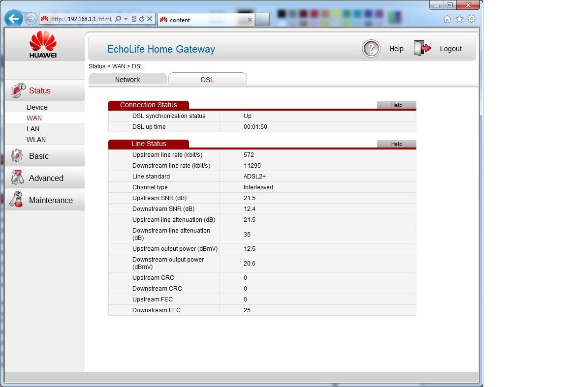

Atualizando.
Internet de 10MB da Oi, agora está perfeito.
--> Fio blindado do poste até o modem
--> fio separado para as instalações de telefone, filtro ADSL nas tomadas do telefone.
--> Arranquei o maldito aparelho da Bina, aquilo pra ADSL é um veneno, os telefones com visor identificam perfeitamente os telefones.
Resultado:

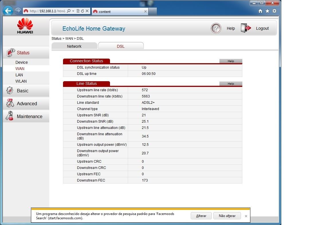

Atualizando.
Resultado:

To precisando fazer isso também. Tenho que procurar que tipo de técnico pra fazer esse serviço? Não conheço ninguém;
Um eletrêcista com boa vontade faz, o meu foi um elêtrecista mesmo que conheço já um tempo e fez pra mim.
Pra puxar o fio levou 35 minutos, é 1,70 o metro.
Antes eu passava cabo de rede, só que não é tão resistênte, aí puxei esse fio.
