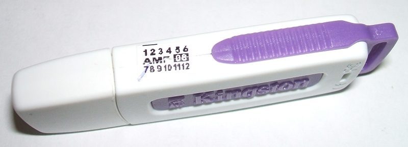

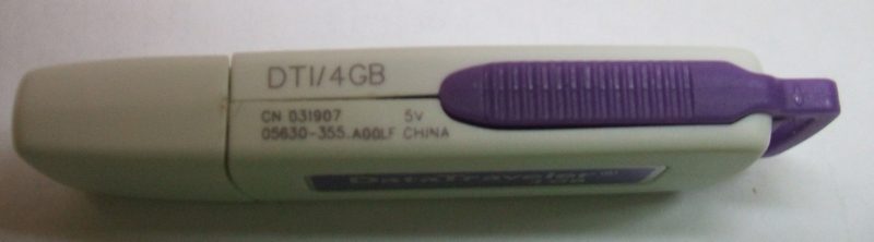

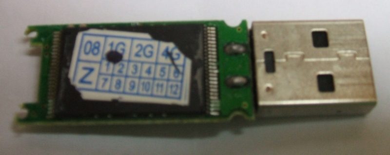

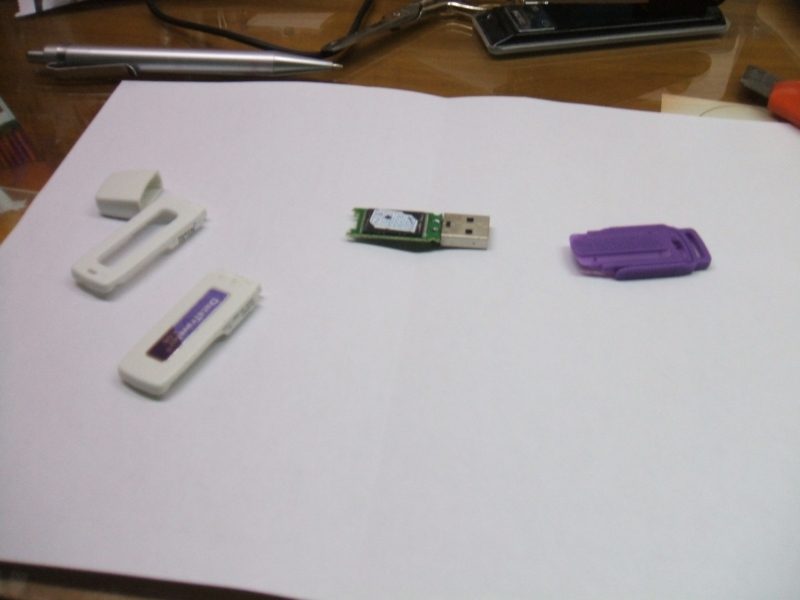

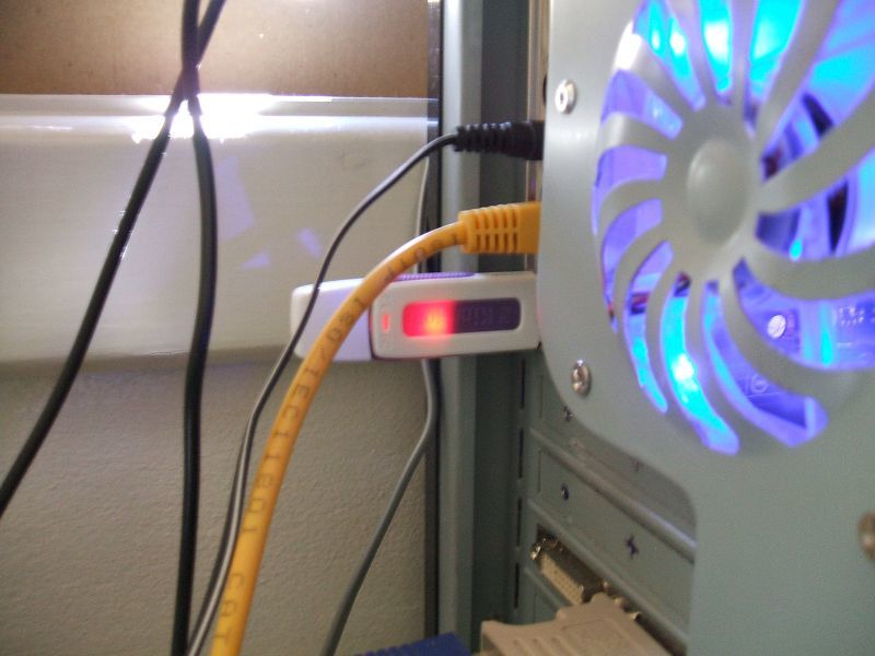

Bom, vou ajudar com algumas fotos tenho de um pen-drive Kingston de 4GB falsificado. E bem falsificado só funciona direito usando-se no máximo 1GB.
Percebe-se que ele tem um chip de 1GB pelo seu selo colado nele. Verifiquei isso quando eu o abri(_(
Nota-se que na foto do chip, que este chip na verdade é de 1GB e de um fabricante genérico!:bravo:
:stupid: Eu fui enganado...:muro:
Foi comprado no Mercado Livre do usuário Vendasglobais
Na imagem anterior verifica-se que o led é vermelho e acende toda a parte traseira, em vez do símbolo da Kingston como nos originais.
