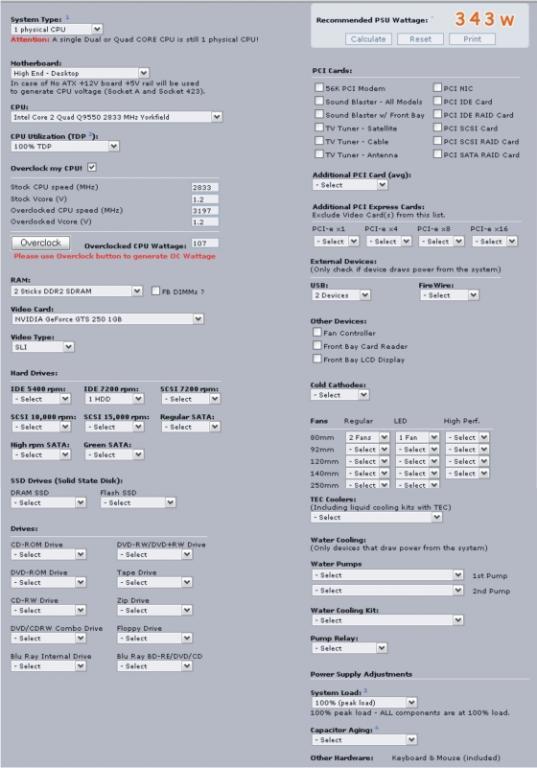

Eu não faria SLI com uma fonte de 450W não hein.
Vai faltar força.
com certeza uma fonte qualquer de 450w vai faltar energia, dáa uma olha nesse link depois você me diz o que achou do teste, ok????
https://www.clubedohardware.com.br/artigos/1478
outro detalhe: você viu a imagem q eu postei com relação ao consumo, com OVER, 2 VGAs, tudo trabalhando em 100%? dáa uma olhadinha tb fazendo favor

eaee raimar beleza? então, eu tenho uma GTS 250 1GB e um C2Q Q9550, to com OVER tanto na VGA como na CPU e os meus resultados no CRYSIS as vezes chega a pegar 22 FPS (1440x900) ENTUSIASTA MENOS AA/FILTROS........colocando tudo em GAMER não baixa de 35 FPS e eu particularmento nao notei diferença jogando em GAMER....essa 9600 táa com uns resultados muito bons, qual a CPU q empurra ela?
