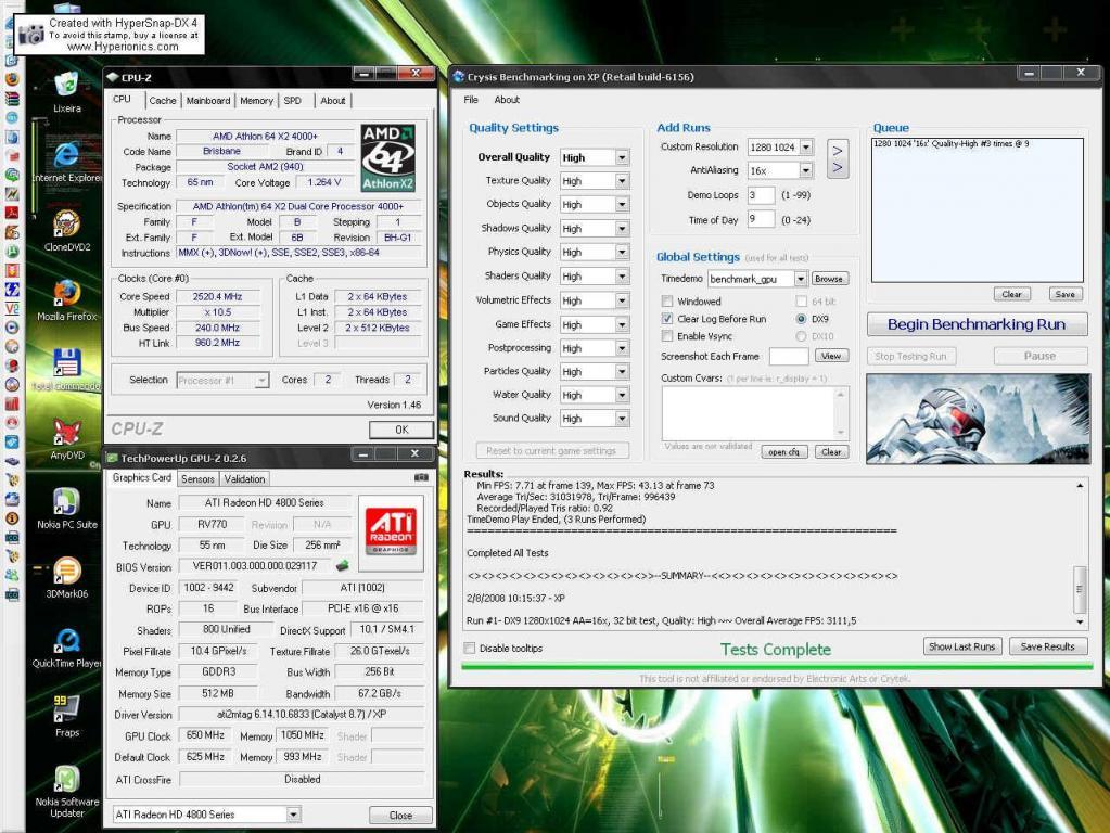

ae quem ta querendo um bom custo beneficio e essa placa mesmo, e mais um sulper desempenho, to jogando crisys com 1600x1050 e tudo no talo sem bug, proc 5200, memo 2g de 667 essa e show á e o driver e 8.7, aqui ta beleza, valeu.
Aqui o demo do Crysis tb rodou super bem... 1024x768 com tudo no High e com 8xAA e 16xAF (pelo CCC)... Tô esperando chegar meu Crysis Full pra fazer mais testes, mas tô adorando o desempenho dessa placa... não teve nenhum jogo até agora que eu não tenha conseguido colocar tudo no máximo em 1280x960 (COD4, GRID, NFS ProStreet, R6 Vegas2, Gears of War, GTR2...).

Ai pro pessoal que esta fazendo teste do crysis pelo Crysis benchmark tools,utilizem o teste da CPU em vez do GPU(vão em Global Settings dentro do crysis benchmark depois timedemo e setem benchmark_CPU)verão que nesse teste ele força mais a vga,acho que da pra tirar conclusões melhores...:D
