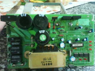

oi mano poderia me ajudar com uma placa a athletic way tem um transistor de fet q troquei mais nao sei se É o original perto de uma resistencia verde de 2k7 10watts
que aquece .........mais nao dÁ partida no motor por isso acho q ela É o responsavel por nao funcionar
  • Coordenador
Colega jardineirors, este fet que você diz esta preso no dissipador?, se for, verifique os resistores de baixa resistência (geralmente 0,1 ou 0,27 Ohms/5W), que estão no source dele, eles podem estar abertos...

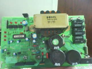

Olá, sou nova por aqui, e estou precisando de ajuda. Tenho uma esteira Athletic Speed 3 e ela está disparando a velocidade sozinha. Ela começa lentamente sem que eu consiga ajustar a velocidade e de repente ela dispara a velocidade sozinha. Já tirei a placa do painel, analisei todos os componentes, menos um circuito integrado que faz o controle da velocidade, não tenho dados de comparação então gostaria de saber se alguém pode me indicar um local que eu consiga um esquema dessa placa ou que podem me direcionar para o problema.

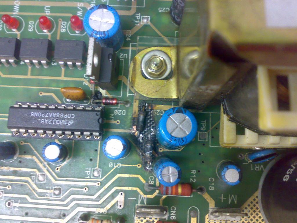

gostaria de saber se alguem poderia me ajudar com a identificação dos resistores que estão carbonizados na placa da esteira.
logo acima deixei um post.
agradeço muito se alguem pudesse me fornecer o esquema eletrico ou os valores dos resistores que ciei logo no post a cima.
obrigado e uma boa tarde a todos
  • Coordenador
Colega amorimdesouza, infelizmente ainda não vi nenhuma placa semelhante a esta!, aguarde retorno de algum colega que conheça ela...

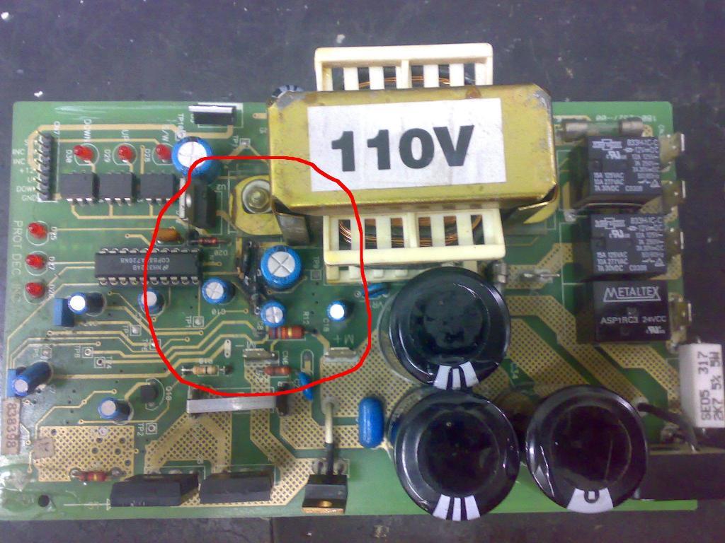

boa noite!
então os dois resistores que queimaram ficam em paralelo com dois capacitores de 100uf uma capacitor é de 26 v e o outro de 63 alguem tem alguma noção de quanto pode ser os valores desses resitores?
  • Coordenador
Colega Amorim, nas fotos que você enviou não aparece estes resistores!..., tem como você fazer uma marca ou um circulo neles?
Boa tarde colega bcpetronzio estou postando as imagens com as demarcações da onde ficava os dois reistores que foram carbonizados por causa da tensão. os resistores eu ja retirei da placa por isso eles nao estão nas imagem porém estou enviando a foto com a marcação da posição deles sao dois resistores pequenos não sao resistores de potencia.
obrigado tenha um otimo fim de semana.
Bom dia Jackson
você postou uma foto desta placa e justamente o que eru precisava ver; não consegui.
Estourou um componente na entrada da fonte R2 e não sei qual componente é este. você poderia me passar. fica ao lado dos conectores da placa.
Grato
Rinaldo Rodrigues

Ola ...!!! a todos .. sou novo no forum e estou precisando sair de um aperto, tenho uma placa de uma esteira athletic 110volt e foi colocada em 220volt, ela queimou duas recistencias e um varistor, so que ela torro mesmo as resitensias que nao da pra ver o valor delas .. se alguem tem o conhecimento dessa placa ou quem pode me ajudar vou colocar uma foto da mesma aqui . desde ja muito obrigado ...
