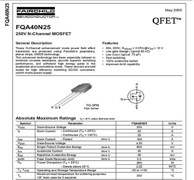

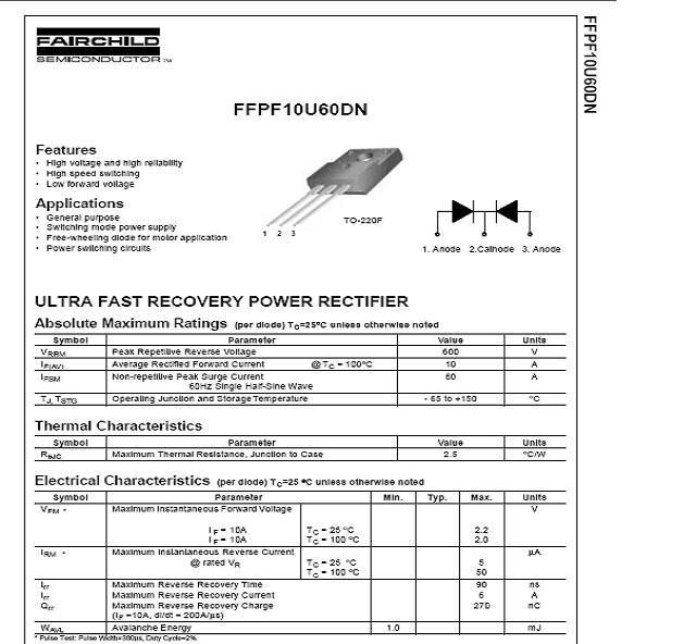

Placa da esteira elétrica
No lugar do FQA40N25, coloque o IRFP264
No lugar do FFPF10U6ADN coloque 2 diodos MUR460 (jump os catodos).
"Isso só no caso de não encontrar original"
Só que de antemão eu te adianto que se algum desses componentes estiverem com problema a esteira não funciona. (Ou fica parada ou então dispara sem controle) e o FUSÍVEL NÃO QUEIMA.
Esse tipo de problema é muito complicado de ser resolvido, engana muito. Já peguei casos em que o PWM estava fora de frequência e casos onde havia capacitores de filtro dos 5 volts esqotados.
Agricio
Agricio
Valeu Agricio.
Eu estou num dilema!
Faço uma tentativa de trocar estes componetes ou envio a cartela para alguém consertar, mas não tenho ninguém de referência e além disso o defeito é intermitente (o técnico pode achar que consertou e o defeito pode voltar na minha mão). Andei pensando em adaptar outra cartela, tipo WEG.
Fui em uma assistência Reebok e cobram 1.100,00 na cartela nova ou 550,00 na usada. Em outra assistência multimarcas o cara disse "reebok é duas alegrias: quando compra e quando vende" e nem quis passar orçamento.
É uma pena, pois a esteira está zerada.
