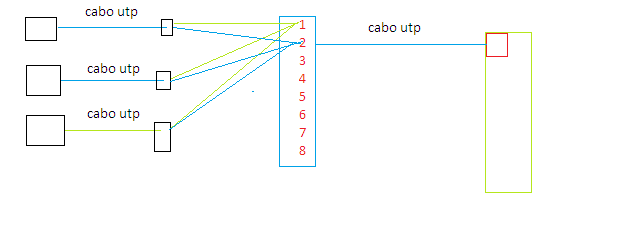

Me ajudem, no seguinte raciocínio:
1- Levamos em consideração que minha Switch, estivesse apenas com uma porta disponível.
2- E eu teria que ainda ligar mais 3 pcs.
Dúvida:
Eu poderia então ligar na sequência correta 568a, os pinos dos 3 cabos entre si,   na ponta de um outro cabo o qual eu conectaria na switch. Isto queimaria a switch ou as placas?????post-780672-0-48297300-1441743769_thumb.
@Wesley Fagundes
Não funciona. Não deve queimar, mas no switch ele conecta em um intervalo de tempo com cada conetado. Usando a mesma porta você não saberia se está conectado a A, B ou C. Para este caso você teria que cascatear usando outro switch para conectar ao switch principal e depois conectar os cabos no switch secundário.
