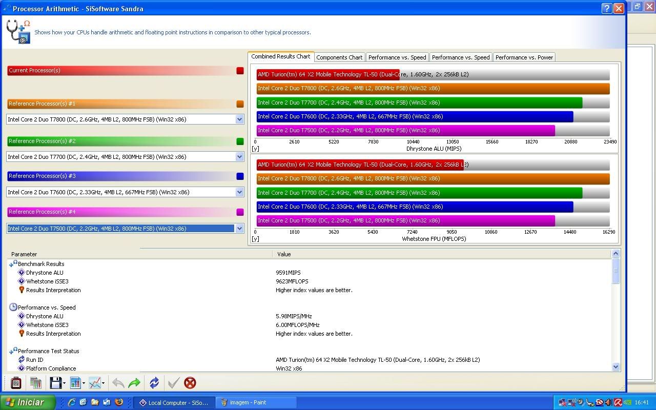

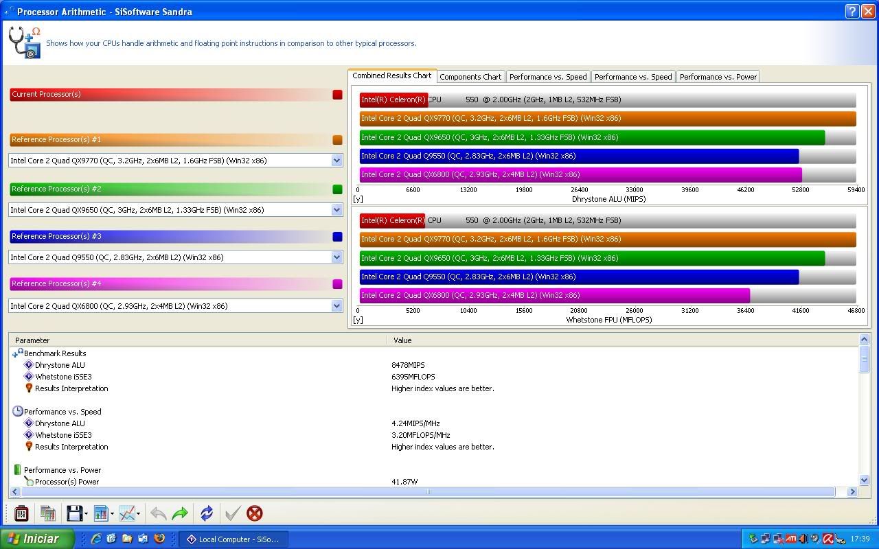

Testes com Sandra CPU
STI - 9591 MIPS e 9623 MFLOPS (mais alto = melhor)
Kennex - 8478 MIPS e 6396 MFLOPS (mais alto = melhor)
Aqui está comprovado que o Turion TL-50 é superior ao celeron M550. Principalmente para games porque ganha fácil nas aplicações 3d em pontos flutuantes (MFLOPS)

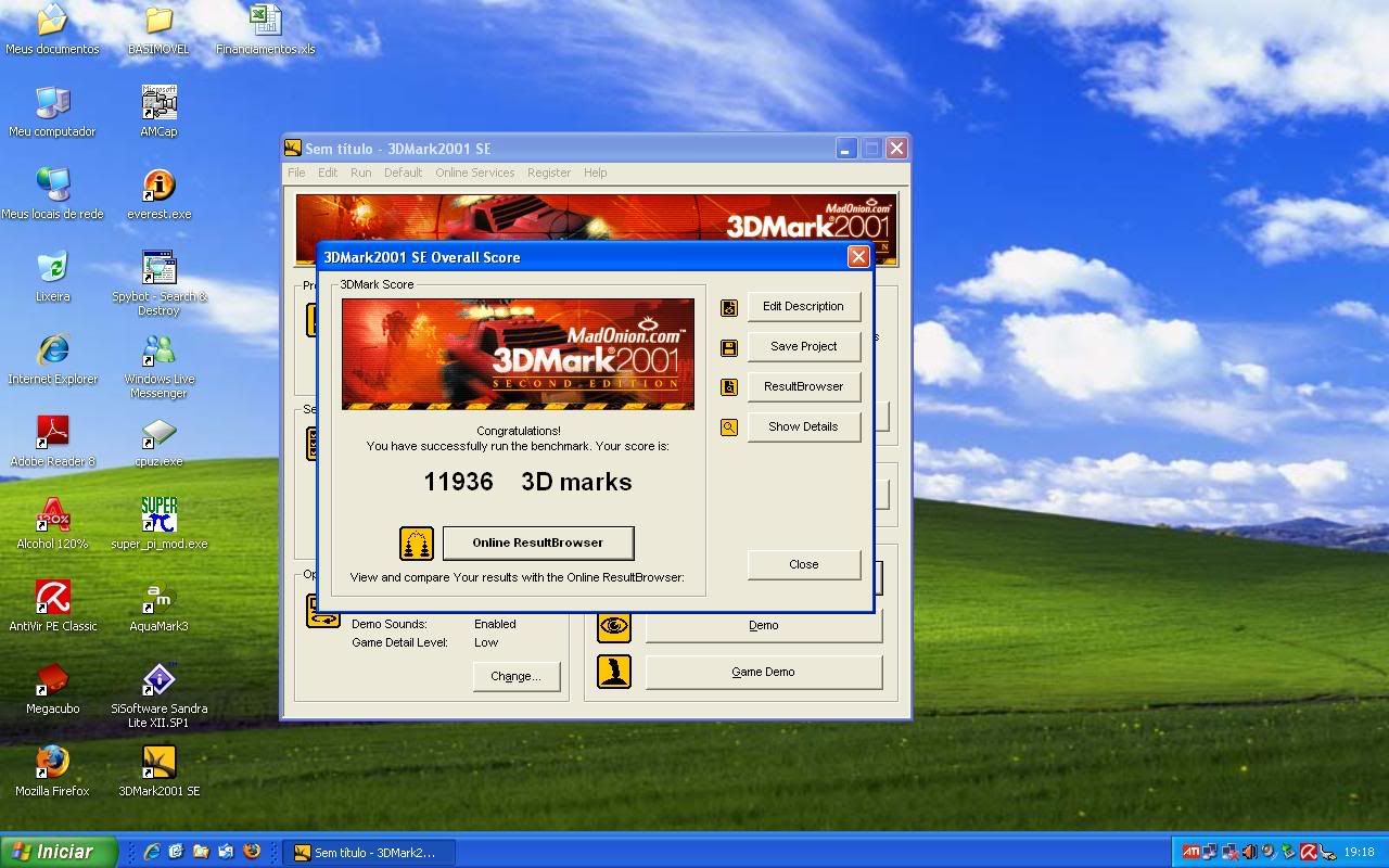

3DMARK2001
STI - 10888 pontos
Kennex - 11936 pontos
O kennex aqui foi superior mas no resumo do teste perdeu na pontuação da cpu.

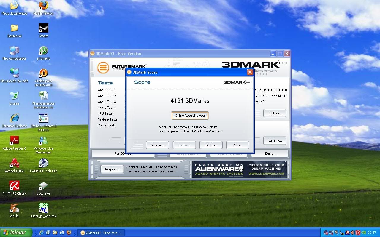

3DMARK2003
STI - 4191 pontos
KENNEX - 4104 pontos
Realmente o STI foi superior nesse teste, o que fez a diferença foi a pontuação do processador segundo o resumo do teste.

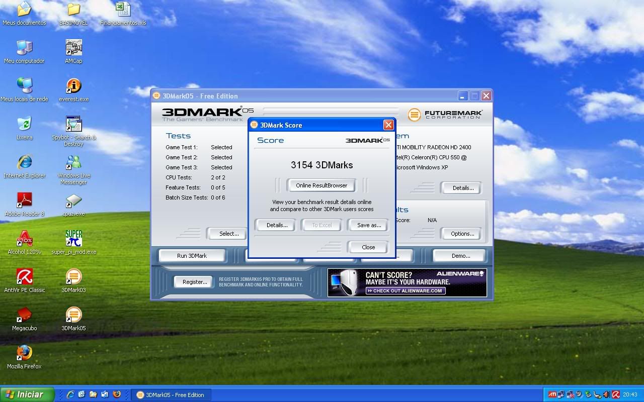

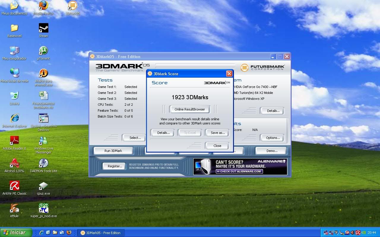

3DMARK2005
STI - 1923 pontos
KENNEX - 3154 pontos
Aqui o STI perdeu feio, os demos do testes rodavam com o dobro de FPS no kennex, a HD2400 mostrou a sua grande vantagem.

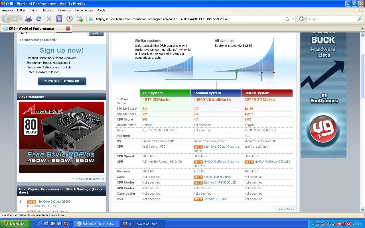

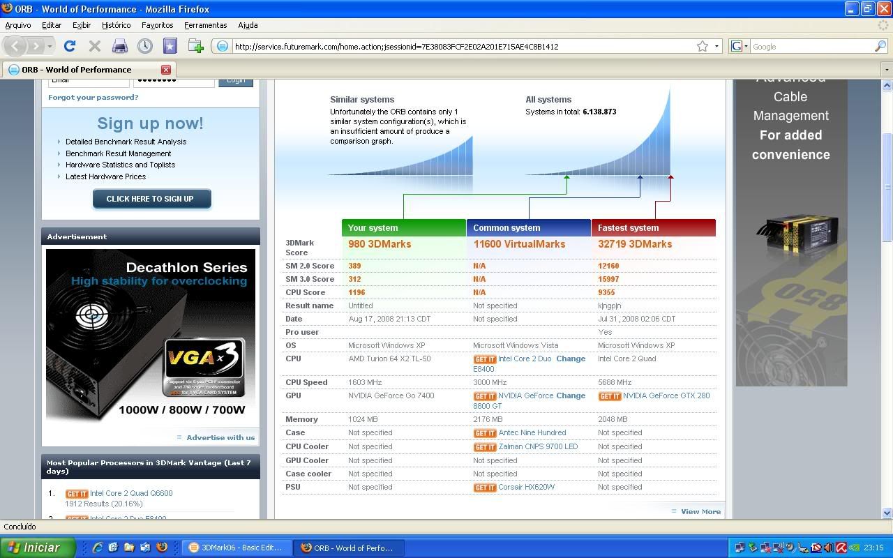

3DMARK2006
STI - 980 pontos
Cpu score - 1196 pontos
Kennex - 1517 pontos
Cpu score - 867 pontos
Último teste, esse teste comprova que o processador do STI é superior e também comprova a superioridade da HD2400. Todos os testes foram efetuados com o WINDOWS XP SP3, os drivers de video configurados para perfomance máxima e os celulares em suas configurações originais de hardware sem overclock. Futuramente farei testes com os games nesses 2 celulares colocando os FPS e as fotos. Perdi o dia inteiro fazendo esses testes e montando esse tópico, é o meu primeiro review e fiz isso com a intenção de ajudar os colegas do forum, considero os 2 notebooks excelentes opções com suas vantagens e desvantagens, não puxo saco de fabricante nenhum e não ganhei 1 centavo fazendo esse review. Abraços a todos e espero que tenham gostado.
