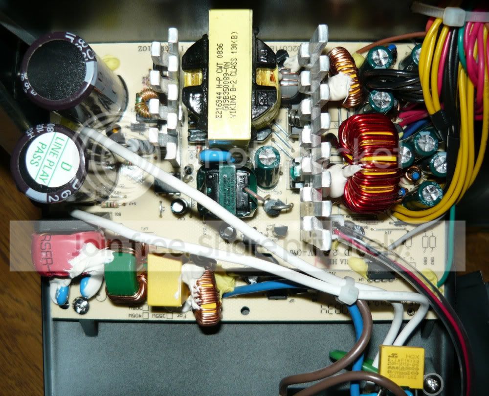

Ótimas fotos fsevero!
O capacitor de entrada é 330uF o mesmo da Corsair VX450W então pode ser que esta fonte tenha mesmo 450W-500W reais.
Para quem duvidava que está fonte tinha PFC Ativo aí está a prova...
Agora é aguardar a analíse técnica do Ughadoo e do faller.

Quem é craque em análise de fontes é o Ughadoo, eu só arranho...
Sim é uma fonte fabricada pela CWT (os transformadores são manufaturados para uso da CWT), o capacitor de entrada é comum, com possibilidade de operar até 85º C, e isso é bom, e ai não necessita de capacitores especiais e os de saída, todos para operação em alta frequência e com limite de temperatura de 105ºC. Os capacitores são de qualidade inferior aqueles da Corsair (que usa Hitachi e de mais alta temperatura) por exemplo, mas essa crítica deixo para o Ughadoo. Ao se observar a característica do fusível, poder-se-ia saber onde a fonte está centrada, pois na placa de impresso tem uma tabelinha do fusível a usar, 5 Amperes para fontes de 300 a 400 Watts e 6,3 A para fontes de 450 a 500 Watts, que é onde acho mais provável essa dai se encaixar. Infelizmente nenhuma foto deixa ver a descrição do fusível..
Sim tem PFC ativo, tem bom estágio de filtragem de entrada e é feita em impresso de fibra, parece, de face simples, sem chance de colocação de SMD.
Ponte de entrada de 600 Volts x 8 Amperes (KBU8J), sem dissipador, e por essas condições diria que ela é uma fonte para oferecer 450 Watts no máximo.....(6 Amperes na entrada em 90 VAC sem dissipador na fonte)
Acho sim que é uma fonte (DSA-5060v C3tech) que vale a pena arriscar, mas um teste seria bem-vindo, afinal só a tenho visto em configs que dela demandam nem 350 Watts... Queria ver ela abaixo de mau tempo... Aguardemos...

Obrigado pelo elogio amigo faller, mas você. está sendo muito modesto; a minha análise é praticamente igual a sua.
Pelas fotos vi mais pontos positivos que negativos nessa fonte. Os capacitores são todos da Samxon (não é top como Hitachi, Rubycon, Matsushita, Nippon-Chemi-con, mas é um bom fabricante), tem filtro de entrada aparentemente completo, com indutores, capacitores e um varistor conforme manda o figurino.
A montagem é limpa, com o controle do primário em uma plaquinha entre os dissipadores do PFC e do inversor e um integrado para proteções no canto contrário ao do capacitor principal. O capacitor principal de 330µF é suficiente para fontes na faixa de 500W então me parece ok. Na placa existem marcações para modelos entre 300 e 500W.
A ponte retificadora KBU8J de 8,0 A é boa, mas a falta de dissipador nela e também o pequeno disspador dos retificadores de saída implicam que o ventilador terá que manter uma velocidade mínima maior do que a necessária se a dissipação desses itens fosse mais bem cuidada.
O circuito é simples, lembrando muito a plataforma Epsilon da FSP. A regulação é em grupo, não tão boa como uma semi independente, mas adequada à faixa de custo (a Zalman ZM460B-APS, a Seventeam ST-400P-AD e a Corsair 400CX também usam esse tipo de regulação). Fontes mais sofisticadas como as Corsair TX e as Seventeam PAF usam regulação semi-independente, mais precisa.
Infelizmente não é possível avaliar o rendimento, o ripple e a potência máxima apenas pelas fotos. Um teste já tiraria a dúvida sobre o rendimento e ripple, mas a potência é mais complicado, porque toda fonte boa aguenta potência acima da especificada por algum tempo.
Em suma eu diria que é uma fonte de 400 a 500W bem feita (os 600W da caixa da C3tech são tão mentirosos quanto os indicados nas HuntKey e nas Cooler Master eXtreme...) e uma boa opção pelo custo em que está sendo oferecida. Pena que a C3tech não tenha mantido as especificações originais da CWT; isso tornaria o uso dela mais fácil - do jeito que estão é melhor considerar sempre uma boa folga ao especificar essa fonte.
Existem algumas fontes que usam essa plataforma, como a Thermaltake TR2 Qfan 400W. vocês. podem conferir o comportamento dessas fontes em testes como este: http://anandtech.com/casecoolingpsus/showdoc.aspx?i=3487&p=36
