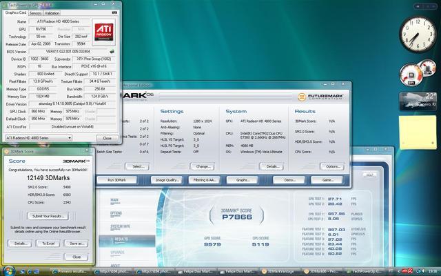

Eaew turma, bom to voltando com os capitulos ineditos da minha ladainha com a Hd4890, troquei a placa q nao tava nem acendendo o monitor e trouxe a novinha... coloquei na maquina com a fonte 500w da seventeam, mas(eu meio q ja esperava) deu tela azul novamente, levei na loja pra testar com um corsair 650w e rodou um tempao numa boa!! inclusive rodou a 8800gt tb sem problemas, e nenhuma tela azul!!! Ou seja provavelmente era problema da fonte desde o inicio!!.... Mas, ja consegui 2 telas azuis (com bem menor frequencia dentro dessa 1 semana q se passou), mas ja li aí q esse catalist 9.8 deu tela azul para alguns, e é o que esta instalado aqui....bom hj dexei o comp ligado o dia todo fazendo 3dmark06 e 3dmarkvantage e nada de tela azul!!! temperaturas entre 59 e 70 o tempo td... mas me veio uma duvida...esses resultados do 3d mark estão condizendo com minha configuração?! Peco ajuda de vocês q manjam mais aí!!! valeu turma!!
configuração:
- psu corsair 650w
-core 2 duo e7300 2,66
-4gb ram ddr2
-hd 160gb sata2
-mobo intel dg31pr
- Radeon Hd4890 xfx
Você está sendo radical demais, esses testes são ótimos principamente para se saber se algum ajuste foi positivo ou não comparando com resultados anteriores. Além de ser fácil de fazer, basta botar para rodar e ir fazer qualquer outra coisa, ou seja bem menos trabalhoso.
O Timmy tem razão falando dos jogos.
Esses benchmarks mostram sim se o sistema é melhor que o testado anteriormente, por exemplo: Eu tinha um PC com um determinado processador, conseguia 10K. Troquei SÓ o processador, vou lá e testo consigo 14K. Melhorei a performance do meu PC. Comparam com segurança máquinas semelhantes.
Agora pra você ter uma noção de como esses números não tem muita informação agregada..
Ta vendo o PC da minha assinatura? Vou colocar aqui embaixo meu resultado no 3D Vantage.
Minha máquina não tem overclock, a dele tem. Compare o resultado da CPU.
Agora minha HD4890 está sozinha, a dele tem Croosfire. Compare o resultado da GPU.
Onde quero chegar? O resultado do GPU dele quase dobrou, o que leva a média pra cima disparado. Não desmerecendo o PC do Danilo, um belo PC sem dúvida, e parece estar bem configurado.
Vai lá e roda um game, tipo GTAIV. Você acha que a performance da máquina dele vai ser o dobro da minha? Em quantos jogos você ve um SLI/Crossfire ter o dobro da performance que uma placa sozinha?
Seja como for não justifica um "Isso não serve para nada!", pois não é verdade. Quanto aos jogos não creio que isso irá mudar, uma vez que são muitos e cada um se comporta de forma diferente com as soluções multi-gpu. Para jogos creio que uma configuração equilibrada seja melhor, mesmo que represente menos pontos no 3D Mark. Talvez o peso das pontuações GPU e CPU precisem realmente ser revistas em um próximo 3D Mark. Espetei uma 9800 GT para fazer Physx aqui e minha pontuação de CPU passou dos 30000, mas representou menos de 2000 na pontuação geral.
