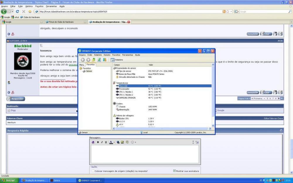

Idle:
Full:
Configuração:
A780GM-A
X2 7750-BE
2GB DDR2 800
HD 500GB
Zalman 360
Ventilação:
FAN traseiro e dianteiro (R4-L2R-20CK-GP) e cooler box
E ae? Obrigado.

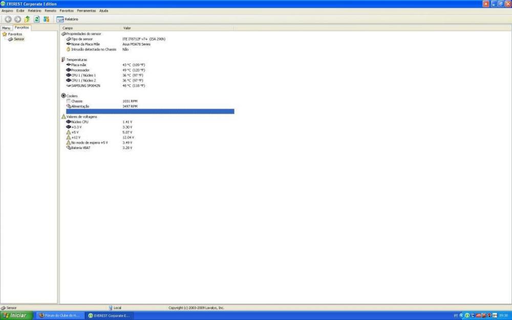

20ºC no processador em idle?? Tem coisa errada aí, a não ser que a temperatura ambiente esteja por volta de uns 15ºC.
Se for isso mesmo, tá ótimo, em full nem passando dos 40ºC, mais ou menos o que consigo obter aqui.
Abraço.

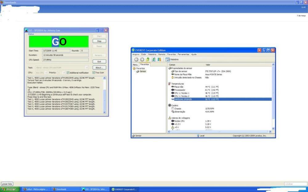

Não tinha postado ainda em full, vou colocar agora.
IDLE E FULL
O certo seria não passar dos 60 graus né?!
Bom amigo não é que seja o certo, pois o certo é ver no site da fabricante do processador a temperatura máxima que ele suporta, mas por medida de segurança é bom limitar a temperatura em FULL em 60°C por medida de segurança. Quanto as temperaturas em FULL estão boas sim é só manter. Não deixe que ultra passe os 60°C.
Abraços
