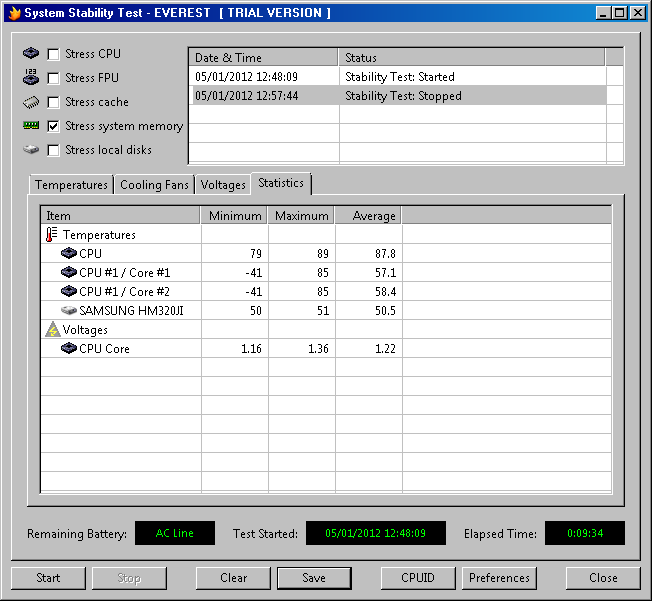

Bom, deixei primeiro o computador parado e depois fiz o teste.
Meu note não é dos melhores, o processador é intel core 2Duo T5800 2.00 Ghz, não sei a placa mãe, e o video é onboard. As temperaturas estão ai, são normais ? Caso não, como diminuir? Aqueles suportes com ventoinhas realmente funcionam?
É, tá bem quente. Reparei no everest que o vcore máximo foi de 1.36v, e isso é totalmente desnecessário pra um core 2 duo. Seria bom voce entrar na bios dele e procurar algum ajuste de tensão, e diminuir pra uns 1.20, por exemplo. Quanto aos suportes de ventoinha, só vai funcionar se o notebook tiver varias fissuras embaixo. Já vi uns notes que quase não tem abertura embaixo, aí nesse caso não adiantaria muito.

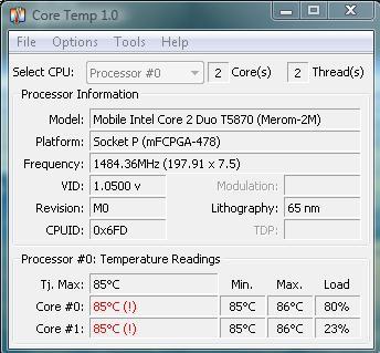

Gente ajuda, a temperatura ta me preocupando. Dá uma olhada no CoreTemp no meu note.
Isso aí tá sendo cozinhado em fogo alto, meu amigo! E vejo na ibagem que até em idle o processador ta a 85°! Verifica isso aí urgente, pois rodando direto nessa temperatura, há uma diminuição da vida util do processador, que pode vir a queimar cedo. Verifique se o cooler está rodando, se o dissipador está encaixado etc, abra o notebook e verifique tudo, limpe, troque a pasta térmica, tire e coloque o cooler/dissipador!

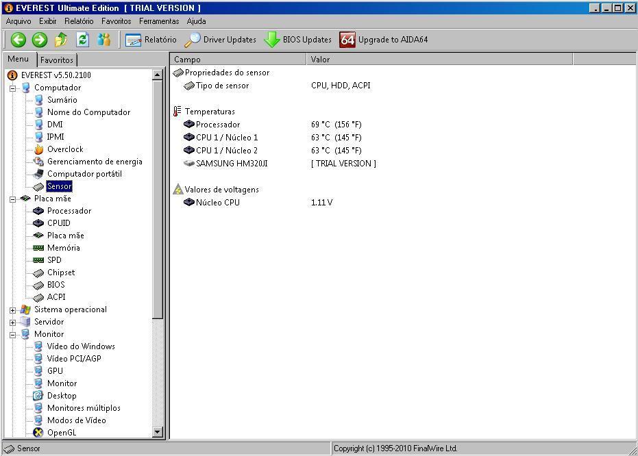

Por precaução fiz um teste (se tiver errado me avisem) através do AIDA64. Na foto 1 esta parado e na foto 2 e 3 foi usando o teste do AIDA64, gostaria de saber se esta normal ou não. Qualquer dúvida sobre cooler e gabinete podem confira através minha assinatura. Uso 4 cooler no gabinete, 1 200mm e 1 120mm resfriar e 1 200mm e 1 120mm como exaustor.
foto 1?di=6BHN
foto 2?di=VITP
foto 3?di=VL0J
Tá muito bom.
