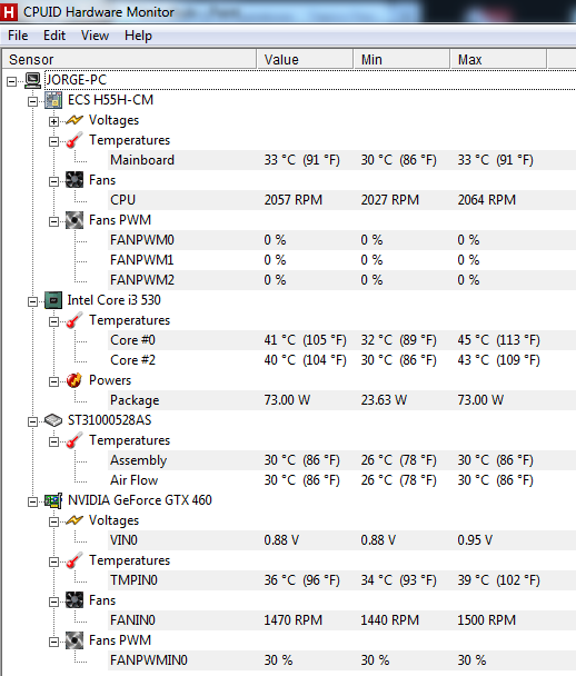

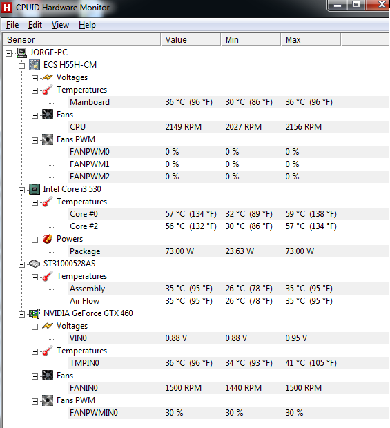

Sem querer abusar as aqui estou eu de novo...
A temperatura da placa de vídeo que me preocupa agora:
Está em 42ºC em idle... é normal?
PS:.. ainda não chegaram os coolers e o gabinete está aberto.
Agora com menos de 2 minutos de jogo fica como está na imagem em anexo...
PS:.. ela é a GTX460
EDITED
Acho que era o fan que não estava nos 100%, alterei a velocidade dele para a máxima e agora a temperatura durante o jogo fica de 50ºC

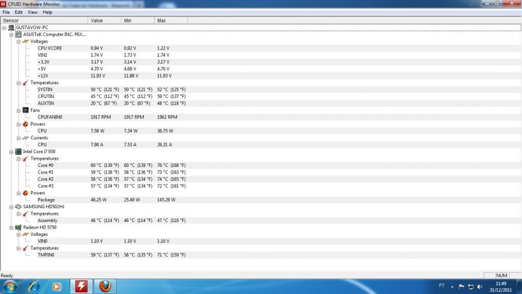

Opa!
Obrigado pela ajuda,WMoreira.
cara, seguinte, desisti do prime95, nao sei se é a internet, mas tentei em 4 sites diferentes e o download trava no meio '-' o download de 3mb e trava no meio '-'.
então o que eu fiz.
to seguindo sua sugestão.
1 jogo pesado + dia quente + gabinete fechado + HWMonitor
então o que eu fiz:
The Witcher 2 com tudo no full(é um jogo pesado? nao tinha outro aqui....então foi esse).
hoje nao tá 1 dia quente, então fechei o quarto e liguei o ar quente no 32 graus velocidade maxima.
o meu gabinete é bem ruim.acho que nem marca tem. por isso estou realizando este teste.
a configuração do meu computador é:
Processador: quadcore intel core i7 930,2933Mhz (22 x 133)
memoria ram: 4Gb ddr3
placa de video: ati radeon HD 5750 1024MB
Placa mãe: ASUS P6X58D-E
monitor: aoc 1943 LED 18.5"
HD: Samsumg 500GB
fonte: esqueci, mas acho que era 600wats reais. de uma marca confiavel, tive cuidado ao escolher este iten, acho que é suficiente pra minha config e ainda sobra...
Já dá pra fazer o teste?
Joguei o the witcher uns 5min, fechei o jogo e agora vou tirar a print screen do hwmonitor, segue abaixo(ou em anexo) a foto.
(Obs: se eu tiver feito alguma coisa errada você me avisa, pra eu tentar de novo e fazer um teste preciso)
obrigado mais uma vez.
espero respostas.
