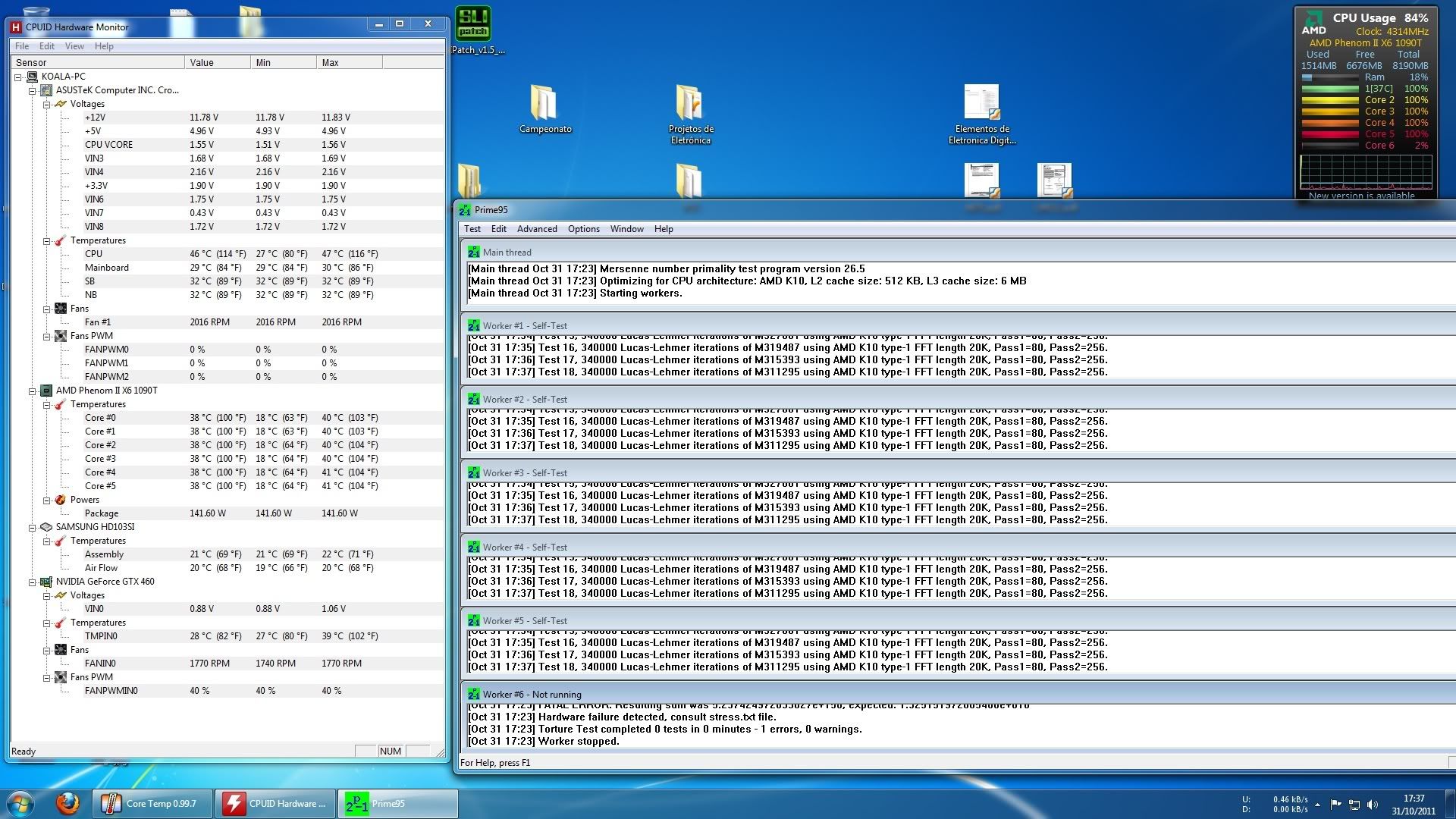

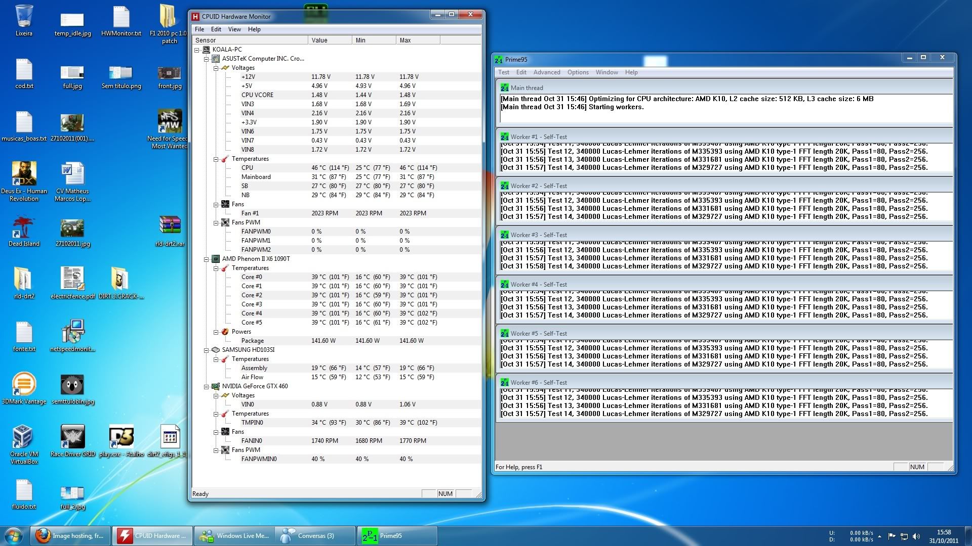

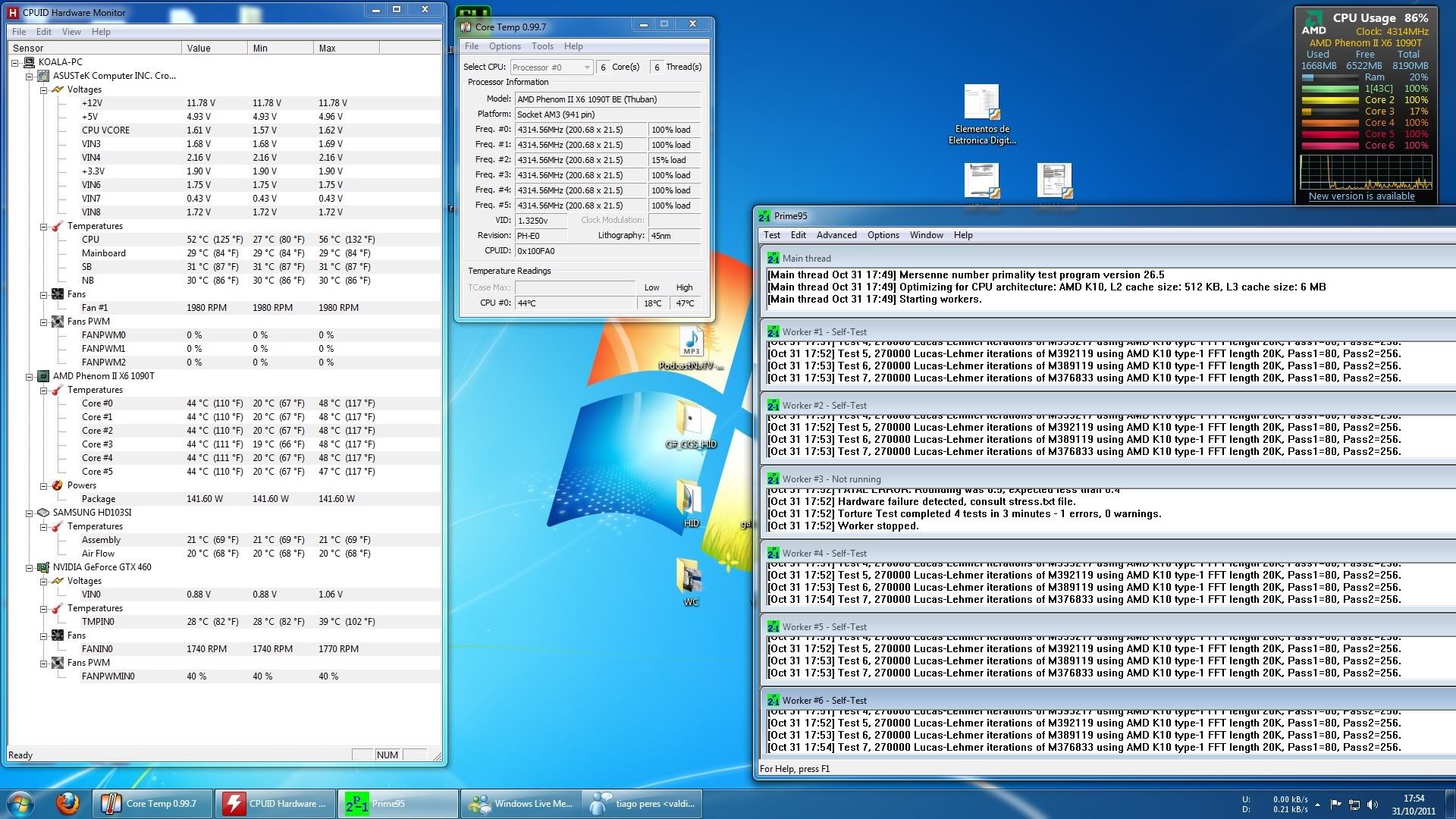

MatheusLPS
O prime 95 ta acusando erro com menos de 1 minuto como pude ver nas imagens de 4.3ghz, e quando ele acha erro, o teste para mesmo. Mas as temperaturas estão ótimas, 56°c é bem pouco pra um over desse.
Quanto ao over, sei pouco sobre os AMD, mas erro no prime geralmente é falta de vcore, porém, 1.55 me parece muito alto, no site da amd diz que o limite é 1.40, não acho que vai rolar aumentar nao hein.
