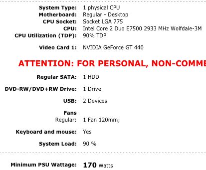

ok Amigo compriendi bem so comprei essa Fonte porque falaram bem da marca mas no caso nao escolhi o modelo ideal e paguarei o preço por ser novato hehehe bem ai esta a minha configuração
Placa mãe VSG31t-M chip set intel
Memoria :4GB ddr2
HD: 500gb
comprei uma placa de video Nvidia GT440 512ddr5
Processador Intel Core duo E7500
Operacional Win 7 home basic 32bts
Em miudos esse pc e um Kelow KVW 4303 7HP
eu ainda não estou usando a placa de video e nem a fonte porque to no aguardo da entrega, eu so jogo lineage 2 coloquei isso em um outro topico q to com pretenção de jogar games do tipo call of duty mas no momento a unica coisa q vejo q mais força meu pc e a renderização dos meus videos em hd no sony vegas consegue manter meu processador em 99% quase q o tempo todo.

Como imaginei, mais um caso de potenciolite aguda, enfermidasde que cega o vivente dfazendo o mesmo comprar fonte superdimensionada, sem a menor razão..
Veja ai a demanda de tua config. No pico do pico atinge 170 Watts somente..
Ai compraste uma promessa de 600 Watts. Se ela entregasse toda essa potência poderia alimentar mais de 3 dessas suas configs com folga ainda..
Mas fique frio.. Não pense que pelo fato dela poder entregar 520 Watts estará melhor na foto ao ter de entfregfar 170 Watts no pico da demanda..
As fontes se danificam muito mais por surtos de tensão na rede elétrica do que por falta de potência ou por trabalhar perto de seu limite de potência..
Mas é isso dai, pagastes para aprender.
Porque não perguntastes aqui antes de comprar?? Ninguém te deixaria comprar essa dai, pelo menos não para essa tua config..
