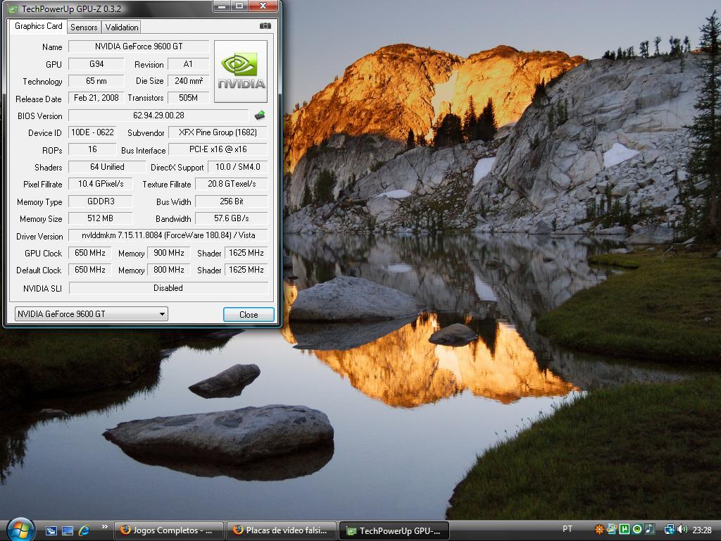

Caramba, q problemão :eek: Bom... Aproveitando a discussão, tô com 1 dúvida aqui, comprei 1 XFX 9600GT a uns 3 meses atrás, e ela veio com o Memory Clock em 800mhz, os ROPs vieram em 16, Shaders em 64 Unified. Será q pod ser falsificada? Ou tem mesmo esse modelo? o número q veio na caixa é... PV-T96G-YDL4. Segue a SS do GPU-Z.
Obs: Fiz 1 leve Overclock pra deixar ela em 900mhz. :P

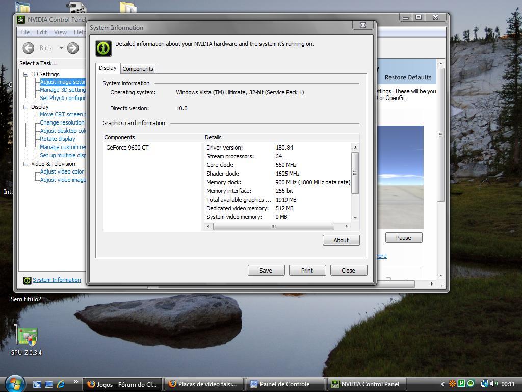

Bom, alem do GPU-Z, de uma olhada la na parte do painel de controle da Nvidia, e peça Informações do Sistema. Provavelmente vai aparerecer 64 SPs.
Pelo que vi, você esta com sorte, a sua VGA, esta me parecendo uma 9600 GT legitima. Sobre os clocks da memoria, tudo bem, tem varios fabricantes que diminuem o clock das memorias(seja via BIOS, ou tambem escolhendo Chips de memoria com clocks menores), para vende-las a preços mais baixos.
porém a unica forma concreta de ser ver qual a VGA , ainda e vendo a numeração do core. Mas pelo que você me mostrou, você deve ter ai um G94-3xx :)
Opá... :cool: Então meu querido, dei 1 olhada no Painel da nVidia, segue a SS... :lol:
Mesmo com clock de memoria menor, do que o padrão das 9600 GT, essa sua 9600 GT, me parece uma 9600 GT legitima. Ou Seja, grande chance de ter um G94-3xx-A1 ou G94-3xx-B1, para você deve ser um alivio e tanto né ^_^
