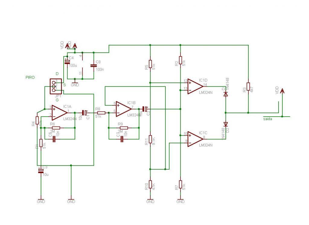

Amigos to precisando de uma força aqui num projetinho,qro fazer uma torneira com um sensor de presença,q use aquele modulo de ir de tvs,junto ao led emissor de ir,preciso fazer um oscilador pra gerar a portadora no modulo.Eu preciso q este circuito tenha regulagem de ganho,tipo qro q ative a 10cm então regulo ele no potenciometro,entenderam,e ele tem q ser por reflexao do raio infravermelho.???Alguem pode me ajudar nessa parada ???
fala grande felipe,parabens pelas ajudas q você vem dando a todos do forum ,tenho acompanhado e notei q quase todos topicos você tem sua presença firmada,e de pessoas assim q precisamos aqui,então,so q o piro nao tem q ter um angulo? e tem q usar aquela lente direcionadora nao e? qro fazer assim porque ja montei um prototipo na minha torneira e funcionou,mais deu um pau aqui e tenho q fazer outra,e tbem a que vi no shoppin usa estes sensores,peguei um esquema aqui e vou tenta lo montar amanha,eu programa um pouco então se tiver algo com pic ,tbem sera bem vindo, mais se tiver com componentes discretos tbem agradeço
Olha depois que conheci o sensor Piro, a tempos que não uso outro, para ajustar a sensibilidade basta mexer nos resistores do comparador de janela, dependendo do ajuste voce conseggue dispensar ate as lentes fresnel.
ou então faça somente o amplificador e use o conversor A/D do pic comparando ele com dois valores (um alto e outro baixo) para identificar a presença, fiz um prototipo com pic12f675 e ganhei uma distancia legal e isenta de alarmes falsos!

poxa amigo felipe se tiver o circuito então com o piro sem pic mesmo,porque tenho um sensor desses aqui,amigo douglas se nao for incomodo posta ai o circuito,eu vou montar o q tenho aqui usando o tsop mais led emissor e posto os resultados,

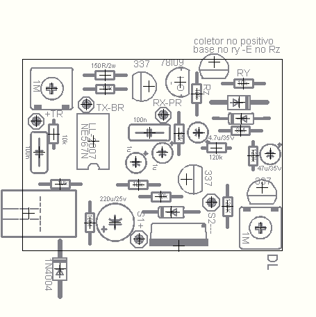

Oi amigos seque um esquema pronto 100%.
para torneira com reflexao.
e valvula 12V.:mellow:
tem controle de temporização e tempo maximo.
a temporização è com transistores, mas funciona bem.
Abs

Ola amigo
estou querendo montar 1 pra minha torneira.
voce teria o layout da placa?
outra pergunta  esse circuito tem rele de 12v??  pra alta tensão?
