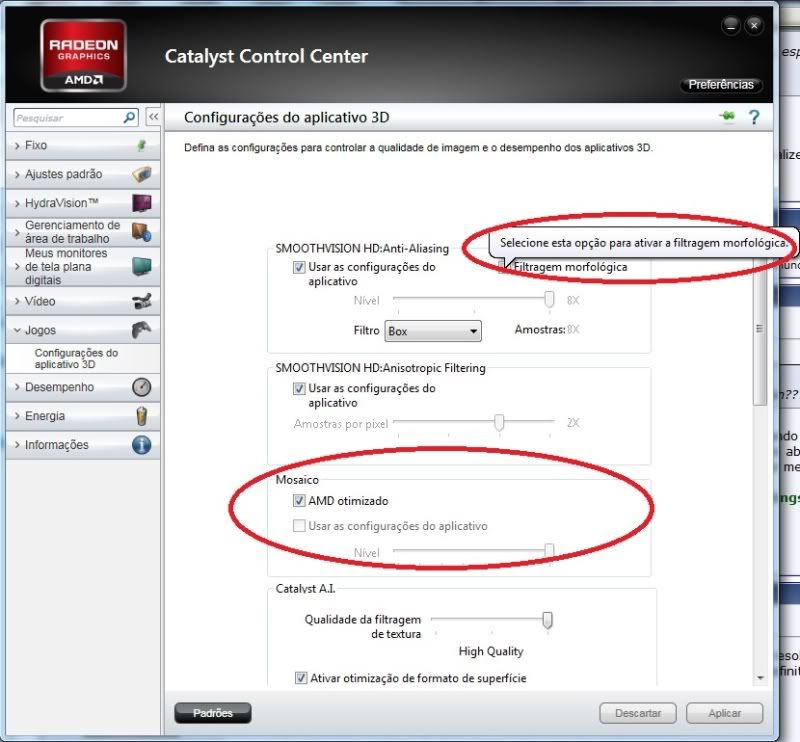

Confiram, por favor, todos vocês devem ter a função do MLAA disponível, certo? Em uma caixa para marcar, certo? Ela veio num hotfix e depois foi retirada no 10.12 (por questão de prazo de testes no WHQL). Se ela está lá, então o driver deve ter instalado corretamente.
Confiram, também, se existe a seção de tessellation (ou "mosaico" ARGH). Essa, especialmente, é a prova que o driver instalou corretamente, pois ela só foi lançada agora, nesse hotfix. De novo, se ela está lá, então o driver deve ter instalado corretamente.

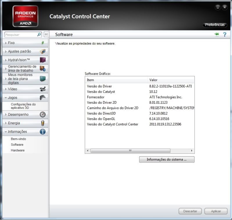

E olha as pics.
Meu driver:
Meu Controle de jogos, com o MLAA e o "Mosaico" circulado:
E como é em inglês:
Link para matéria que comenta sobre a novidade que é o controle de tessellation (ainda em testes), incluido apenas no 11.1a: http://www.geeks3d.com/20110119/amd-catalyst-11-1-hotfix-adds-new-tessellation-settings-in-ccc/

Mas o driver diz ainda ser 10.12, segundo o que li no site da ati, é um bug antigo, o Driver ta instalado mas ele não atualiza o arquivo de versão da ATI, pior é você ver geral formatando só por causa do driver, ati que va pra ***, porque eu não formato meu pc (que nem alguns fazem 3x por semana) a não ser que eu faça UP. Depois dessa confusão não sei se continuo de ati no próximo up não. :angry:
Realmente o fato de aparecer um n° diferente no driver é pouco importante, o que importa é o arquivo do driver (ele tem uma identificação separada). Mas quem formatou o PC só pelo driver de video? Isso é loucura/falta do que fazer.
