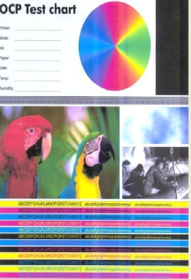

Eu recebi a tinta da OCP mas ainda não usei. Como sou usuário doméstico meu volume de impressão varia muito, estou com mais de 4000 páginas, mas a grande maioria impressas entre julho e agosto que precisei mais. Desde que recebi a tinta OCP imprimi pouco, estou esperando os cartuchos irem acabando para ir recarregando com a OCP, o amarelo provavelmente será o primeiro. Assim que tiver resultados venho contar.
Ufa depois de 5 horas de trabalho tirando as tintas antigas e colocando as novas, limpando cabeças, bulk... coloquei tintas qualyink nas coloridas e na black a ocp e a menos que a durabilidade das cabeças não seja boa com essas tintas eu procurarei outras senão fico com essas mesmo. A tinta black ocp BKP 272 não borra nada, NADA MESMO com a água, a pdj 9800 borra bastante, o preto quase se iguala ao original, eu digo que uns 90% a 95% dependendo do papel, a definição de texto é excelente, portanto pessoal, na black use ocp BKP272. Não comprei as coloridas da ocp mas depois de juntar um dimdim não pensarei 2 vezes.
laurus, segue o post que havia postado lá atrás, o preto da ocp é o mais preto em comparação à PDJ 9800 e a tinta da bulkink store que se diz american inkjet, é o mais preto de todos, dependendo do papel você terá resultados muito parecidos com a tinta original. Até agora não tive problema com entupimentos. Imprimo pouco o que mantém a cabeça de impressão em repouso e mesmo assim não entupiu. Não testei as colors da ocp, mas prometem.
Realmente você tem razão, vai ver os importadores da Sensient acham que o investimento não é lucrativo, rsrsrs.
Abraços.
Olá Infogenius,
Eu já tinha visto esta postagem do preto.
Estou super curioso para ver o resultado das cores e ver se é essa coca cola toda que estão falando.
Vou aguardar, mesmo porque ainda tenho muita tinta da Ink Tek.
Gostaria de pegar essa mesma pagina de teste, para fazer o teste com as tintas q estou usando e em que qualidade ser impressa.
Abraço e aguardo resposta
Na página da Refimat tem várias páginas de teste elaboradas pela OCP:
http://www.refimat.com.br/5Tabelas.html
Obg, na qualidade melhor ficou perfeito, só q quando digitalizei não estou conseguindo uma boa qualidade, as falhas são do scaner, mais vou tentar fazer uma imagem melhor e postar.
não consegui uma melhor imagem
