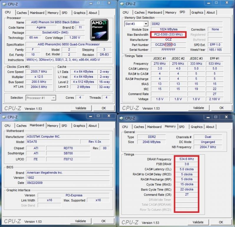

também tenho uma M3A78-EM com memorias de 1066, tentei de tudo aqui mas não adiantou ja coloquei tudo assim:
Memory Clock Mode --> Manual = 533
DRAM Timing Mode --> 5-6-6
Memory OverVoltage --> 2.1 V
e não adiantou, fica dando despejo de memoria, quando não da tela azul, os programas ficam fechando sozinhos!
minha solução até agora foi deixar como 400 (800)

Faça com disse acima, comece setando a tensão em 1,85V depois vá subindo ao poucos.

Desculpa não tinha visto isso:
  Citação
6 GB Memoria (3 Slot 2GB) DDR2 OCZ2G1066GK 5-6-6 @ 2.1 GOLD
Placa AM2+ por conta de uma limitação da controladora dos processadores, só funcionam com 2 pentes em 1066MHz. Se você inserir outro módulo no sistema, deve abaixar a frequencia para evitar erros. Tem um nota no manual da placa sobre isso.^_^

Colega, 2,1V aquecem muito, tente voltagens mais baixas.

como sempre falo, o melhor é você começar com 1,85V e ir aumentando a tensão se for necessário.
Veja com a qunto andam as minhas em 1,85V apenas.

Posso estar falando besteira mais se eu foce você deixaria assim:
Memory OverVoltage perto de (para começar) --> 1.9 V
pois quando eu coloquei em 1.8 V com clock 533 o PC não ligou
tive que resetar a Bios Manual
Agora me lembro que quando fui repor as 3 memorias uma delas estava mau encaixada pode ser por isso que não rodou o teste sem erros até o fim, só foi dar erro quando estava por acabar o teste.
devem funcionar corretamente com apenas 2 memorias a 533

Excelente rafaelbergamini ! Vou seguir sua recomendação, porque você testou e não deu problema algum, correto ?
Mas acho que no seu caso é mais complicado, porque a mobo não suporta 2 dual channel de 1066.

jonny_br Realmente fala sobre as 1066 na page 1-18
M3A78-EM MB Qualified Vendors List (QVL) DDR2-1066 Mhz Capability
list: 1GB OCZ - OCZ2N1066SR2DK - DIMM suport (B) ©
*due to AMD CPU limitation, DDR2 1066 is supported by AM2+ CPU for one DIMM per Channel only
B* support one module inserted in any slot as Sigle-Channel memory configuration
C* Support four modulos inserted into both the yellow slots and the black slots as two pair of Dual-Channel memory configuration

Bom, pelo que eu conheço dessa placa só funciona em 1066MHz se tu tiver processador AM2+..
  Citação
- Memory
4 x DIMM, Max. 8 GB, DDR2 1066/800/667 ECC,Non-ECC,Un-buffered Memory
Dual Channel memory architecture
*DDR2 1066 is supported by AM2+ CPU only
