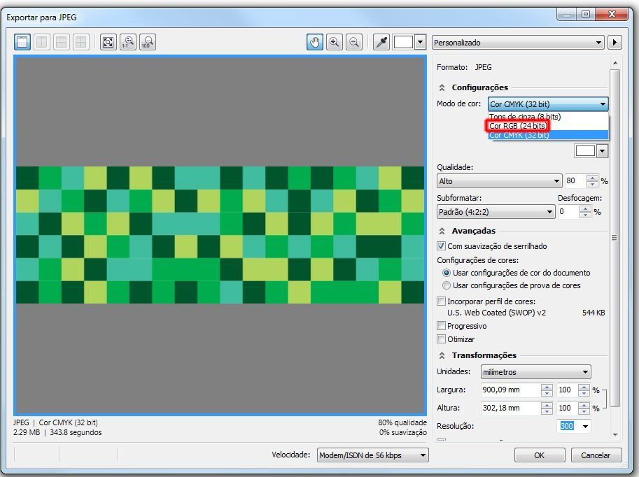

Pessoal, boa tarde. Sou nova no tópico e preciso da ajuda de vocês.
Trabalho no corel, e muitas vezes preciso publicar meu arquivo em jpeg no facebook (por exemplo). Só que quando o arquivo carrega, ele fica em cor totalmente diferente do original. O que pode estar acontecendo?
Desde já, agradeço
Desde já, agradeço
Adalgiza com certeza quando você esta exportando seu arquivo ele esta em CMYK
Antes de finalizar a exportação altere para RGB
