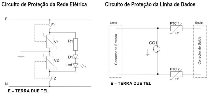

A Clamper colocou novamente em seu site o diagrama do circuito elétrico dos Computer Protector e dos E-clamper.
No caso do Computer Protector notei a diferença no esquemático o qual removeram os capacitores referenciados no fio terra que apresentavam fuga elevada de corrente e agora coloca um capacitor em modo diferencial, o que não fazia antes, mantendo uma bobina indutora, além dos fusíveis térmicos, 3 varistores, etc. A filtragem está semelhante aos filtros APC no que tange a quantidade de componentes e disposição dos mesmos ou seja, ouviram minha reclamação e alteraram o produto! Ótimo!
No caso dos E-clamper, colocaram uns vídeos no Youtube e lá o cara diz que ele desvia surtos tanto pro neutro como pro terra, quando existente. No esquemático do produto tá ruim de ver, mas acho que não tem nada ligado ao fio terra, a diferença é que tem um varistor a mais disposto de forma tal a reduzir a tensão residual que antes era de 1420V, para 710V. Foi o que eu entendi. O pino de terra de entrada tb é rosqueável caso a tomada não aceite três pinos...
Esquemático do Computer Protector
Esquemático do E-Clamper Tel:

O que precisa é alguém abrir e examinar os produtos, porque nem sempre os produtos batem com o esquema divulgado. Ou pelo menos abrir, fotografar em detalhes e divulgar as fotos. Eu continuo com o pé atrás e sem muita confiança nos produtos da Clamper. Basta ver o mal funcionamento dos modelos com proteção para rede. Se estiverem bons de verdade, ótimo. O mercado brasileiro é carente de bons produtos.

Finalmente, pelo esquemático pelo menos, ouviram minhas preces..
No antigo E-Clamper os fusíveis térmicos protegiam somente os varistores.. Essa sempre foi a razão de minha crítica pesada sobre os mesmos.. Seu equipamento, na hipótese de um surto mais violento, ou numa sobretensão sustentada, esse que se danasse. Eles tratavam, de modo infeliz, de proteger os varistores de R$ 2,00 deixando seu equipamento pendurado sem proteção nenhuma..
Veja ai como era..
ou numa versão mais simples ainda:
Agora passo a recomendar essa dai pois está com uma topologia inteligente...
Abraço...
