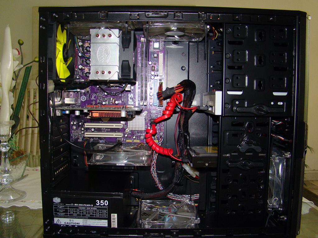

Segue abaixo, o meu TT V3 Black:

Quanto a foto que você postou, como você colocou aquele cooler que situa-se imediatamente acima da fonte, pois não conheço meio normal de acondiciona-lo ali.
Atualmente tem 3 fans... 1 frontal (Viper - Ventilador), 1 lateral (Apache - Ventilador) e outro traseiro (Viper - Exaustor) e o cooler do processador - CM Hyper TX3.

A multifuncionalidade da "fita dupla face" permitiu a adaptação do fan 120mm; a fiação ficou oculta atrás da bandeja da placa mãe.
O processo em si:
1) Colei uma fina peça de acrílico (120 X 25mm) na carenagem do fan. Isso propiciou uma maior superfície de contato entre o Fan 120mm e a bandeja da placa mãe.
2) Usei fita dupla face sobre toda a superfície da peça acrílica recém colada.
3) Adaptei o fan na bandeja da placa mãe. Simples assim!
Fiquei bastante satisfeito (esteticamente falando), pois a bandeja da placa mãe aparenta possuir um local específico para a fixação do fan. Os demais benefícios são traduzidos no "desabamento das temperaturas" da GPU e Chipset.
Abraço!
