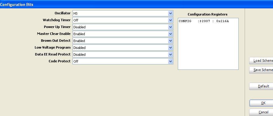

os fusiveis estão desta forma .

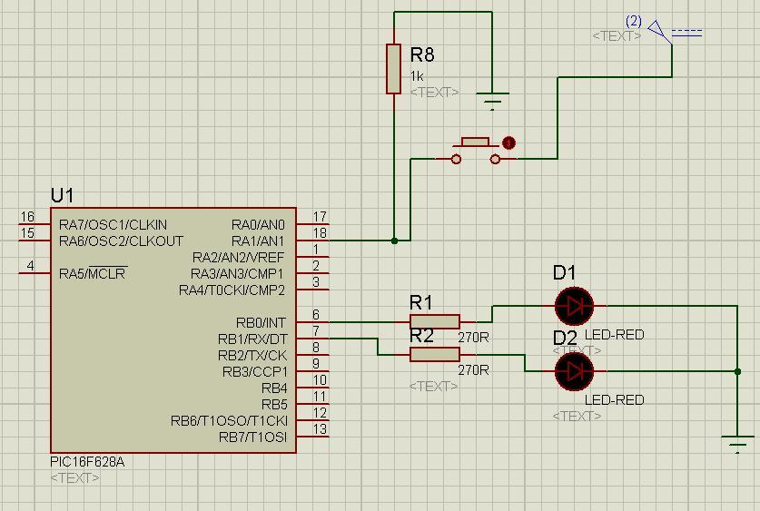

Angelo, não tem problema no circuito , até porque como relatei o programa que você fez, fuinciona o começo só não termina! ele acende o primeiro led espera 1 segundo acende o outro led, só que não esta apagando , mais não sei se montei o programa certinho como você explico ,
