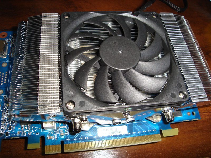

Recebi hoje o cooler substituto para Gforce GT240 da ECS. Acabei por comprar o cooler mais acessível, sendo este bem melhor que veio com a placa.
Não me lembro a temperatura anterior da vga mas hoje após a instalação, em idle ficou entre 30 e 32 graus, em full cheguei a medir 75°. Na ultima medição não passou de 56° em full.
O pack vem com parafusos de dedo, pasta térmica, adaptador para fonte e manual (igual bula de remédio). Aparentemente, o Evercool Formula 2 é um cooler de boa aparência, bem leve e fácil de instalar. Deve se ter cuidado pois suas partes metálicas são finas e fáceis de entortar. Lembrando que esse modelo não é especificado para a GT240 mas foi o que serviu. Achei o nível de ruído alto em comparação com o anterior. Postei junto algumas fotos com alguns detalhes do cooler. Como meu objetivo era comprar o bom e barato para uma placa não muito exigente, ele cumpre o que promete.
